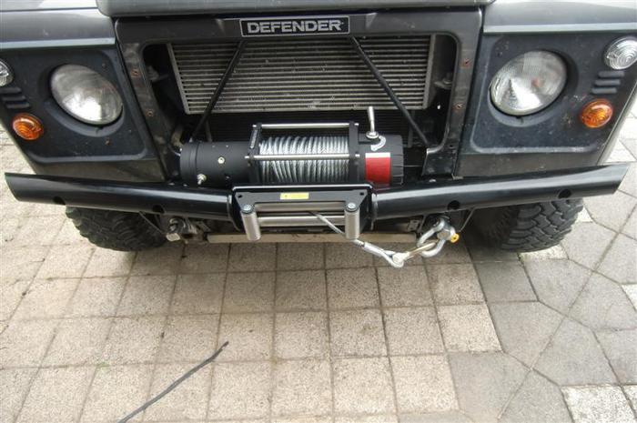

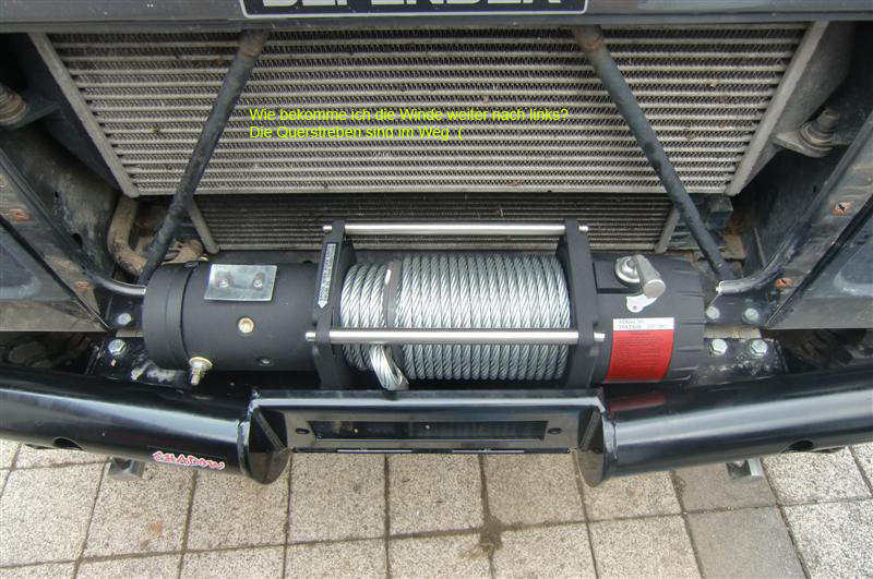

Hi,
ich bekomme meine Horn 9.5 nicht weit genug nach links (von vorne gesehen) Mir kommen die Querstreben vor dem Kühler in den Weg. Stoßstange ist für Modelle ohne Klima ausgelegt.
Hat jemand nen Tipp?
Danke

Mit dem Es gibt nicht, was man nicht auch punkten kann kreativ sein. Untere Stützenaufnahme nach oben versetzen, Stütze kürzen. Supi

So ein Mist rotfl nie passt mal etwas. Gestern erst über eine Stunde gebraucht um eine Schraube am Lenkungsdämpfer zu öffnen. Da half nur noch die Flex Grins
Braucht es die Querstrebe überhaupt?

ja................. Ja sonst hält der kühler ja indirekt deine haube........... Nee, oder? Unsicher

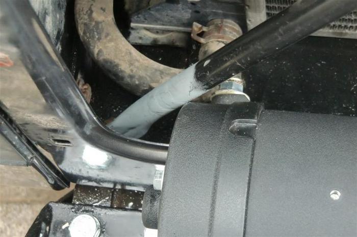

Strebe neu schweißen bzw, biegen oder neu machen.
DU brauchst die, denn die Stütze stabilisiert die obere Querstrebe des Grills und die Motorhaubenverriegelung.

..wenn man da vier stabile flache Stahl-Winkel nimmt u. mit paar Schrauben und Unterlegscheiben verschraubt stabiles Flachstahl an die Seiten dazu, dann die Streben kürzen und etwas weiter oben ansetzen/verschraubt...dann is Platz..und der oberen Querstrebe passiert niggs.
müsste doch gehn..oder Unsicher
die Sachen gibt es günstig im Baumarkt..in der Gartentorabteilung/Carportabteilung. Sind sogar feuerverzinkt oder gelb chromatiert.. Ja bissel Grundierung drauf..Farbe..fertisch.. Supi
wäre jetzt mein Vorschlag auf die Schnelle Zwinker

BeitragVerfasst am: 06.08.2010 16:24:04    Titel:
Passt YES Jetzt noch Kabel ziehen rotfl
