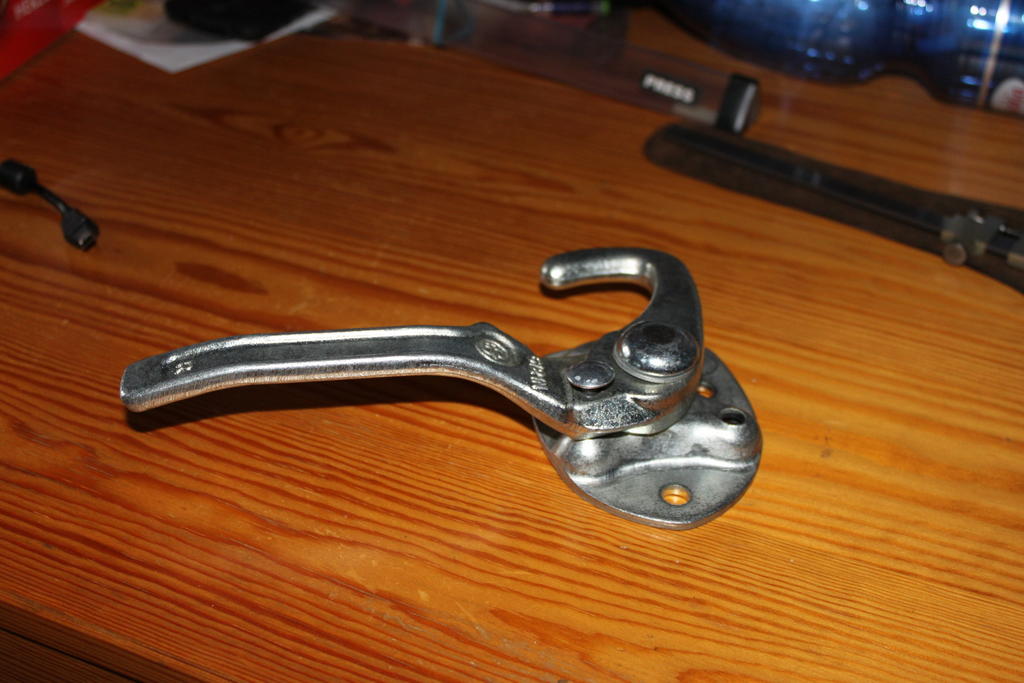

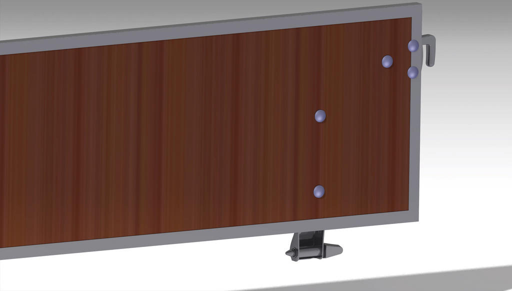

ich bin gerade dabei meine CAD Hausarbeit für die Uni anzufertigen. Und zwar hatte ich den Vorschlag eingereicht eine Anhängerheckklappe mit Beschlägen nach Vorbild meines aktuellen Anhängerprojektes anzufertigen. Das ging bis jetzt auch recht locker von der Hand und ist soweit auch schon schön anzusehen. YES
Bis jetzt...
Ich verzweifele im Moment an den Winkelhebelverschlüssen:
Die Grundplatte und der Rest war einfach und schaut auch bei mir original so aus... Aber der Winkelhebel. Den bekomme ich einfach nicht hin. Wut
Kann mir jemand einen Tipp geben, wie man den (oder generell Gussteile) am Besten anfängt und in Catia konstruiert?

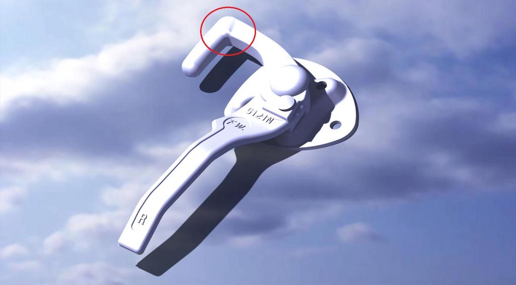

heho... cool... Danke Eljot...
So ähnlich hatte ich das schon angefangen und habe dann mal fröhlich weiter gemacht und das Ergebnis gefällt mir schon ganz gut:
Was mir noch nicht gefällt, ist die Wölbung die im Knick des Hakens mit dem MultiSection Solid entstanden ist. Wie bekommt man die weg? Egal was ich in der Funktion einstelle: Die Beule kommt immer wieder. Ich schätze das liegt an den zu engen Radien meiner Guides? Kann man die Beule einfach mit nem Remove entfernen? Oder ist das "Pfusch"?

BeitragVerfasst am: 19.08.2010 20:37:36    Titel:
...schaut doch super aus!! Respekt
nur du hast recht, der haken passt noch ned so recht! traurig
das multisection solid hier kein gutes ergebnis liefert ist kein wunder! Grins
da gehts einfach zuuuu eng um die kurve und von da her beult er das so aus! Wut
is keine form für ein multisection solid! traurig diese funktion braucht man so gut wie nie!! Smile
mach einfach einen stinknormaen pad von dem haken, schön verrunden und das ergebnis is top!! Smile

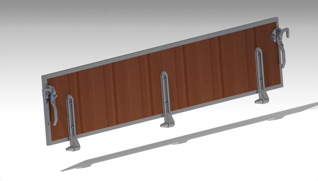

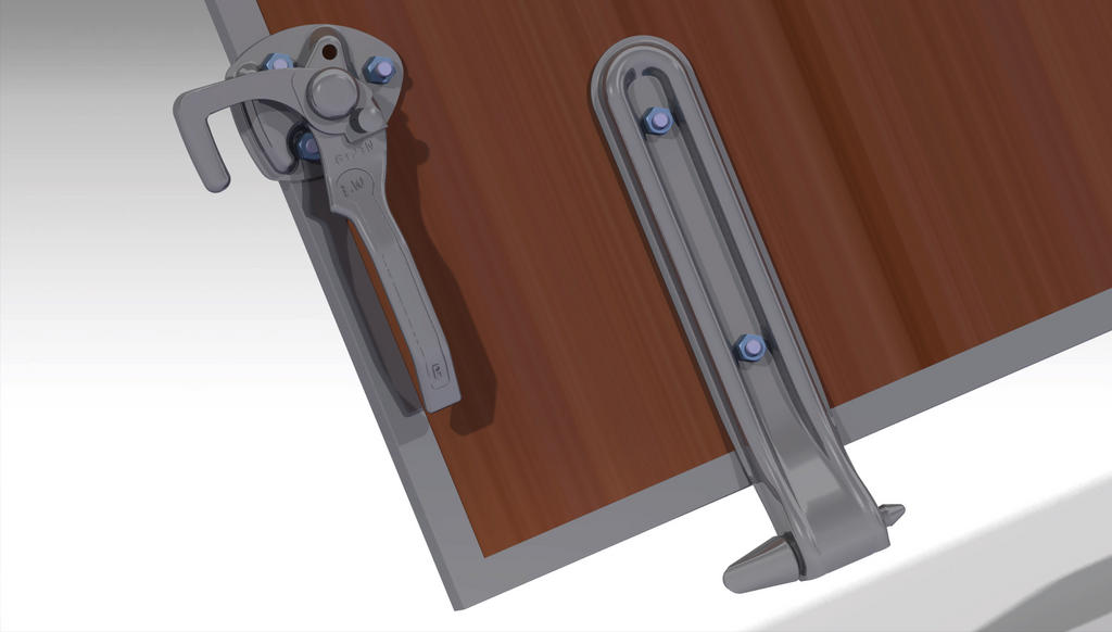

BeitragVerfasst am: 21.08.2010 11:27:37    Titel: Fertig...
sooo.. *endlich* fertig YES YES
Was man jetzt nicht sieht, sind die einstellbaren Parameter (z.B. 2 oder 3 Scharniere)...
Danke Eljot für die Tipps Winke Winke

BeitragVerfasst am: 21.08.2010 22:39:28    Titel:
...gern geschehen! Smile
mein Respekt ! schaut richtig gut aus das ganze!! Smile
