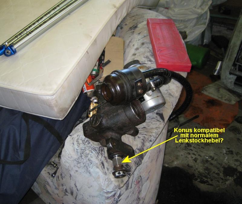

Bei früheren Landrover Modellen (z.B. range Classic), ist der Lenkstockhebel invers gestaltet. Der Kugelkopf sitzt im Lenkstockhebel, während der Konus auf der Schubstange sitzt. Das hat zur Folge, dass man bei ausgeschlagenem Kugelkopf den Lenkstockhebel abziehen und austauschen muss. Ein ungleich aufwändigerer und kostenintensiverer Vorgang, als einfach einen Kugelkopf in der Schubstange zu haben, während der Konus im Lenkstockhebel sitzt.
Ich frage mich nun: Kann man das direkt umrüsten? Sind die Splines / Durchmesser etc vom alten range Lenkgetriebe kompatibel mit späteren Lenkgetrieben, wo es dann andersrum verbaut wurde (u.a. Defender etc)?
Hier mal am Ende des Pfeils zu sehen:

Das ganze ist kompatibel. Ich habe es so gemacht.
Als ich mir ein Austauschlenkgetriebe bestellt habe, waren gerade nur welche mit gekröpften Lenkarm vorrätig. Paddock hat mir gesagt, man könne die Lenkarme 1:1 austauschen. Und die Jungs hatten sogar recht damit. Man benötigt allerdings einen großen Abzieher; der Arm hat sehr fest auf der Lenkstockwelle gesessen.

Super - Danke Dir YES
Abzieher brauchen wir eher nicht - Denn siehe Bild, ist kein Lenkstock mehr drauf. Ja

alles easy.
Der Disco1 hatte in späterer Zeit seiner Baureihe einen Lenkarm, der genau das ist was der Flashman sucht. Ziemlich massives Bauteil, nebenbei.
Ich hatte den bei FWD bestellt, der ThomasAhlbrecht weiß was damit (also diesem Lenkungsteil) gemeint ist.
Ich bin nicht ganz sicher, wie es mit der Lenkschubstange liegt. Ich meine, ich hatte (sinnvollerweise, denke ich) die passende vom Disco1 mit bestellt.
Wie STefan110 schon schrieb, die Verzahnung ist gleich allen RRC/Disco1/Defender Lenkgetrieben.

BeitragVerfasst am: 23.08.2010 22:59:12    Titel:
Traumhaft YES
Lenkschubstange hab ich in HD zu liegen und die braucht auf beiden Seiten Kugelköpfe. Daher auch die Frage nach dem anderen Pitman Arm. Supi

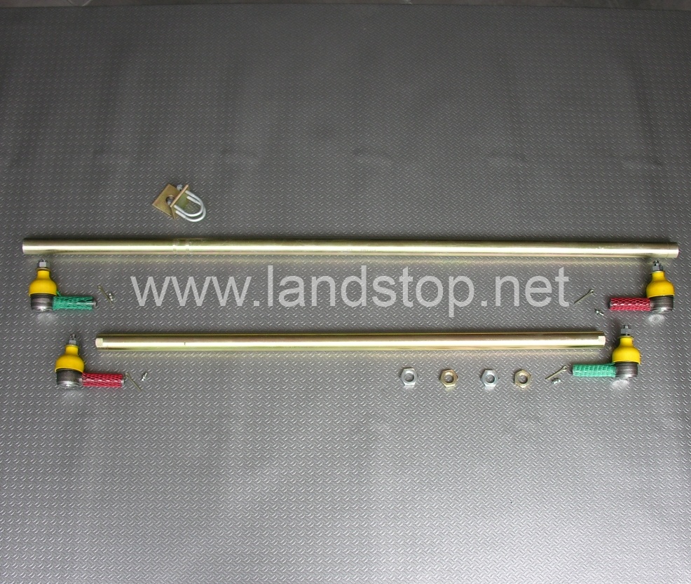

Lenkungsdämpfer ist dann an der Spurstange
Einfach HD-Satz bei Paddock kaufen, da kommt HD-Spur- und Lenkschubstange jeweils mit 2 Köpfen Winke Winke
ist der Halter fest oder geschraubt. Ich will den eigentlich vorne lassen.
