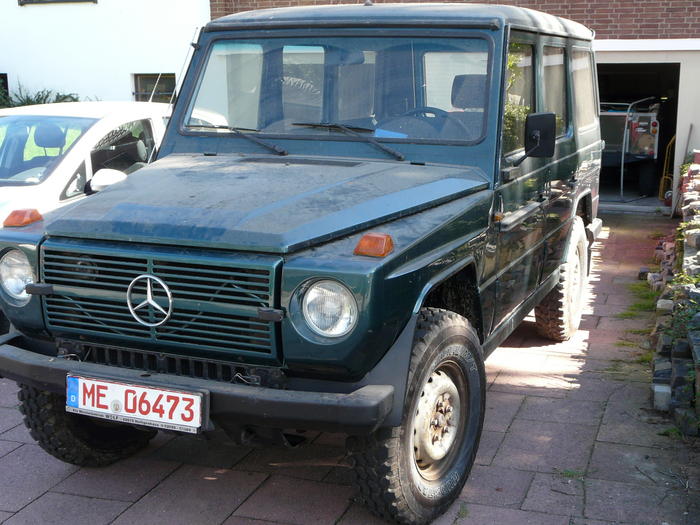

Fahrzeug ist ein G230 (W460.2) EZ. 06/82 dem vor Jahren ein OM 602 mit 69 kw eingepflanzt wurde. Motor läuft wie ein Uhrwerk und die alten 5 Zyl. sind sicher nicht die schlechtesten von Mercedes verbauten Motoren. Aaaaaaaaber.... er ist ein wenig schwach auf der Brust. traurig
Hinzu kommt, daß der 250 GD erst ab 1987 gebaut wurde, was meinem Informationsstand nach auch problematisch wäre was die H-Zulassung betrifft.
Jetzt zu meinen Fragen:
Ich würde den G gerne zum Reisemobil um- und ausbauen. Am Liebsten würde ich einen deutlich stärkeren Diesel mit Automatik einbauen. Welche Möglichkeiten gibt es ihn dann trotzdem noch mit H-Zulassung auf die Straße zu bekommen?

Schönes Gerät!
so weit ich weiß darfst nur Dinge verbauen dies damals, also vor 30 JAhren shcon gegeben hat um die H-Zulassung zu erhalten. Ausser Dinge die die Verkehrssicherheit erhöhen Ja
