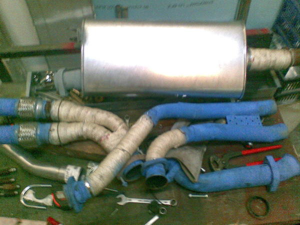

moinchen zusammen.
endlich hab ich mal zeit gefunden meine auspuffanlage am G zu erneuern. YES
da die Anlage von 280GE ne mörder-kohle kostet hab ich nun selbst gebaut ab krümmer. vorne 2" und hinten raus 2,5"
den mittelschalldämpfer hab ich weggelassen und als endtopf aus kostengründen einen trush verwendet. Unsicher
soweit so gut...doch leider hört sich der 280er nun an wie eine mit murmeln gefüllte coladose. und ab 4tsd umdrehungen wie ein eurofighter mit motorschaden. Obskur Obskur
nu meine frage. senkt sich die lautstätke wenn ich statt dem trush endtop irgendeinen zubehör-topf von audi,vw oder sonst was nehme?
platz hab ich für eine länge von 600mm und durchmesser oval so 150x250mm.
hat da wer einen tip? möchte nicht 500 für den original 280er topf hinlegen.
der topf sollte idealerweise 2 1/8" - 2 1/2" am ein und auslass haben.
einlass unten raus und auslass in etwa mitte raus.

BeitragVerfasst am: 14.09.2010 21:59:04    Titel:
sodale,
hab nu nen bmw 524d bj88 endtopf verbaut.
passt soweit ganz gut. ein und auslass der bosal variante ist 2 1/4 zoll
leise is allerdings was anderes Unsicher .
dafür hab ich nu son bisserl einen prolo gti sound rotfl .
zumindest um welten besser wie der thrush endtopf

meine aktuelle anlage:
ab hosenrohr eigenbau.
kein vorschalldämpfer.
anstatt des dämpfers 2 flexstücke mit 20cm.
anschließend ein Y-stück nach unten, ein stück originalrohr unterm rahmen, und dann der bmw endschalldämpfer vom 524td. abmessungen fast gleich dem original. ausser der auslass ...der ist beim bmw dämpfer zu weit oben. also wandert der dämpfer ein stück weiter bodengruppe was nicht schlimm ist.
endrohr wieder original unterm tank durchgeführt.
lautstärke zumindest mal tüv konform YES
