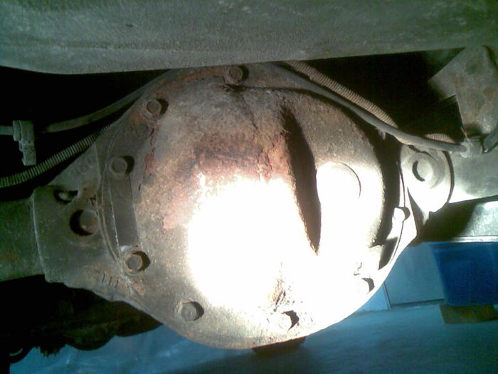

Mich interessiert welche Dana versteckt sich hinter diesen Buchstaben und Nummern die ich von den Achsen abgelesen habe
Vorne :
40869-1
055-5
PEV-R
050394
_______
SA 066
Hinten :
13225
072-5
050494
Kann mir da jemand helfen da ich andere Übersetzung suche und vielleicht auch Sperren dazu
Ich bin dankbar für jeden Hinweis LEUTE traurig
BeitragVerfasst am: 16.09.2010 19:00:25    Titel:
Vorne brauchen wir nicht kucken, da ist es ne Dana 30 beim ZJ. Immer.
Hinten entweder ne Dana 35C oder ne Dana 44 Alu. Reicht ein Bild zur Identifikation.
BeitragVerfasst am: 16.09.2010 20:54:59    Titel:
Wenn die Hinterachse noch original ist, dann hast du bis 1994 ne Dana 35 hinten und ab 1996 ne Dana 44 Alu hinten.
1995 ist ein bisschen kompliziert, weil: Normalerweise Dana 35 hinten (wenn Prefacelift-Modell), aber manche Prefacelifter haben serienmäßig schon die Dana 44 Alu vom Faceliftmodell (wie z. B. unser Kanadier).

So..........jetzt habe ich die Bilder und ich glaube dass es sich um eine Dana 35 handelt oder liege ich falsch ??? Was meint ihr ???
BeitragVerfasst am: 18.09.2010 18:45:01    Titel:
Ja Dana 35 c 3.73 .... Da einen schönen HD steckachsensatz rein mit ARB Sperre in 30 splin .mit 4.56 dann kannst Du 35er reifen fahren

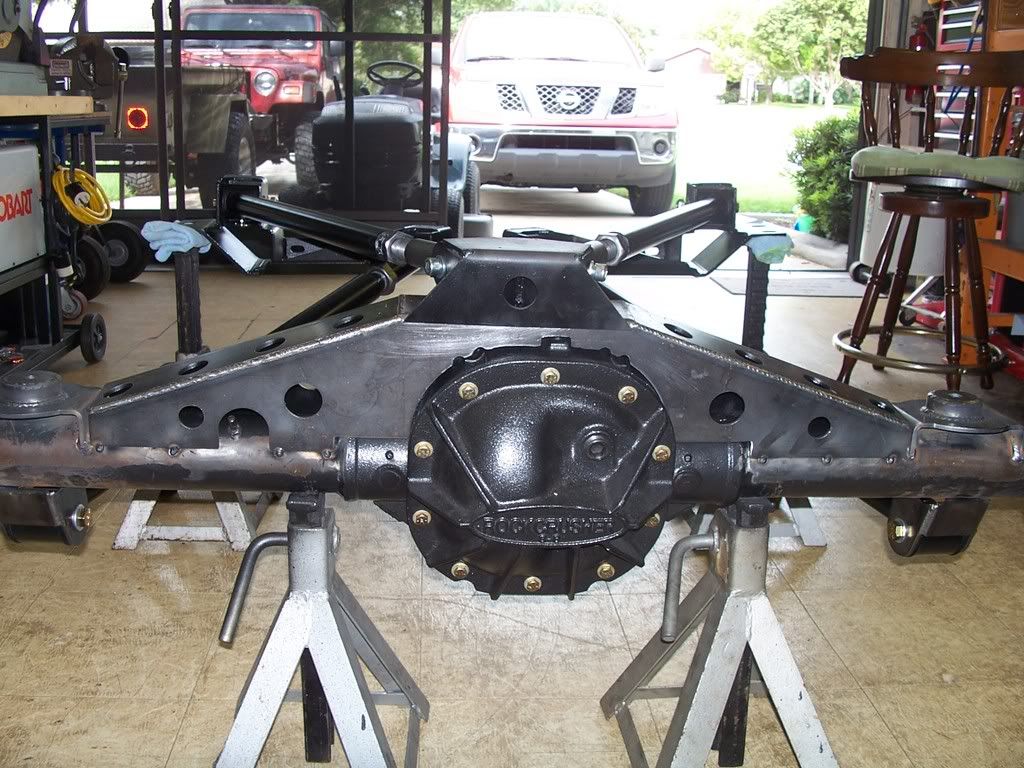

Zum einen ein Axle Truss - eine "Brücke" von Federaufnahme zu Federaufnahme
Dann die erwähnten 30spline Chromoly Wellen, dazu eine ARB oder OX Sperre mit stabilem Diff-Deckel.
Damit hast Du das sinnvolle Maximum getan, um die Achse zu verstärken.
Alternativ schaust Du dich nach einer stärkeren Achse um, eine gängige Möglichkeit wäre eine Ford 8.8 Hinterachse, da brauchst Du "nur" die Brackets umschweißen (und andere Handbremsseile und eine andere Aufnahme für die Kardanwelle), hast aber eine ungleich stabilere Achse.
Diese läßt sich wiederum für´s gleiche Geld aufrüsten mit Chromoly-Wellen (31spline) und Sperre und Truss. D.h. du investierst den Kaufpreis der Achse (bei mir 500,- inkl. Scheibenbremsen) und das Material für die Brackets zusätzlich und bekommst eine Achse, die mit 35er Reifen zurecht kommt und nur mit viel Gewalt zu zerstören ist.
Habe ich so bei meinem XJ machen lassen - siehe http://teamgerbil.de/?BlueGerbil_%86:Umbau_Hinterachse_Ford_8.8%26nbsp%3B
