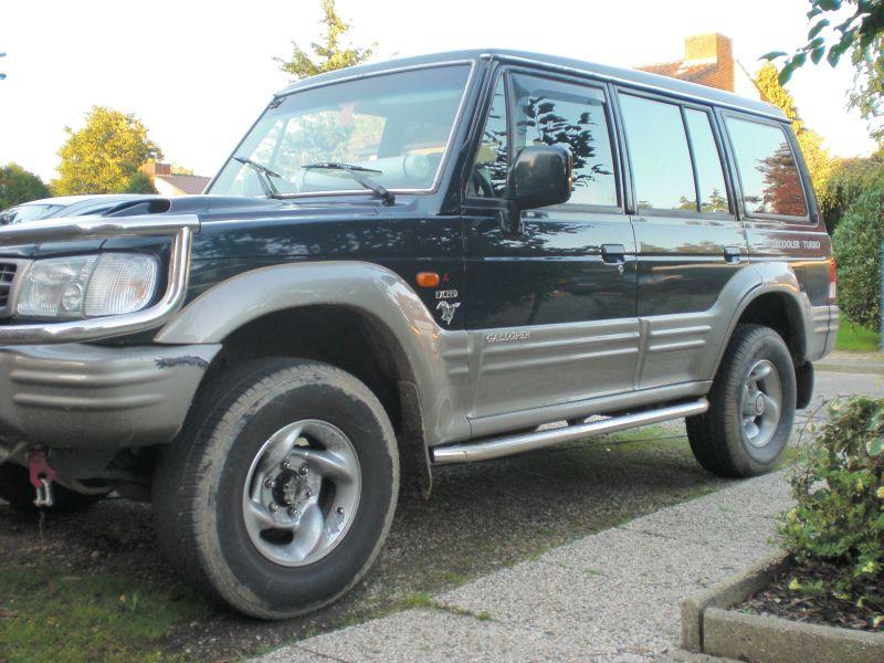

Suche für meinen Löppel neue Reifen, denke an BFG Mud Terrain,
in der größe 33x10,5 15 auf der Serien Alufelge.
Wer weiß ob diese Größe passt oder wer fährt diese Größe?
Habe bei einem bekannten (Reifenhändler) MAXXIS MUDDER BUGSHOT in 33x12,5 15 vorgehalten und das schaut richtig giftig aus YES

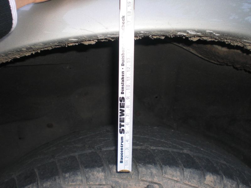

Meine Drehstabfedern sind voll hoch habe jetzt 14cm luft zum Kotflügelrand.
Eintragung Vertrau mir ohne Fahrwerksänderungen was sagt der Tüv Wut Hau mich, ich bin der Frühling

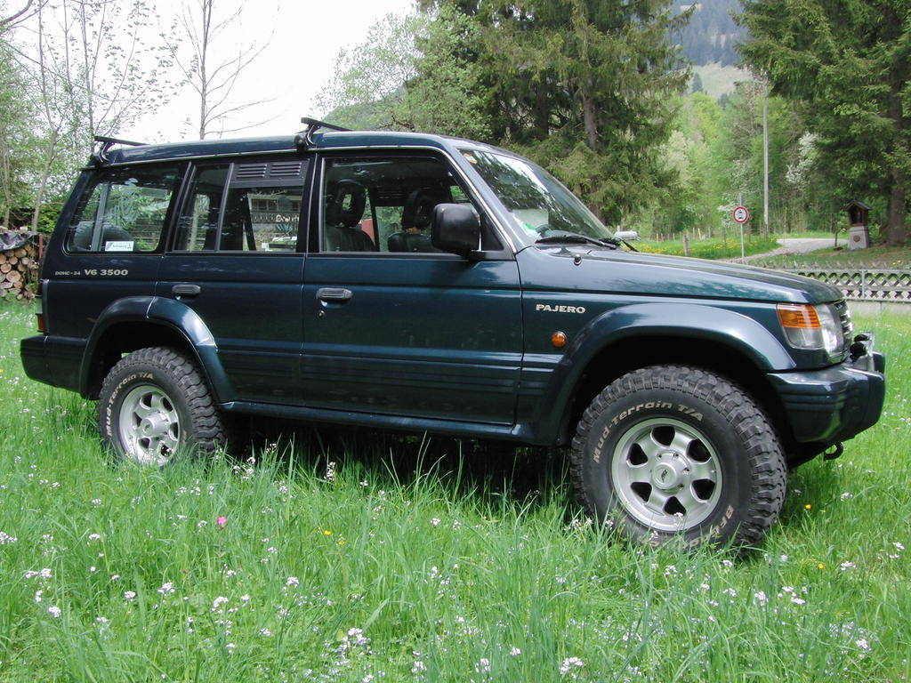

Da Dein Löppel von den Radkästen her wohl auch nicht viel anders als mein V20 ist , dürfte es wohl gehen.
Bei meinem ist das Fahrwerk noch original.
Eventuell werde ich ihn vorne noch etwa 3cm hoch drehen.
http://www.offroad-forum.de/viewtopic.php?t=41270
Beim TÜV wird es wohl sehr auf den Prüfer ankommen. Grins
Tachoangleichung muss aber gemacht werden , ist aber leicht mit einem anderen Ritzel zu bewerkstelligen.
http://www.4x4travel.org/phpBB3/viewtopic.php?f=31&t=1415&hilit=tachoritzel
Beim Vorgänger hatte ich 285/75R16 Reifen drauf , die waren eingetragen.
Sind genauso hoch aber etwa 2cm breiter.

schaut klasse aus mit den BFG Muddis Respekt
und auch eingetragen?
Wo hast du denn die Lüftungsgitter (Fenster) her?

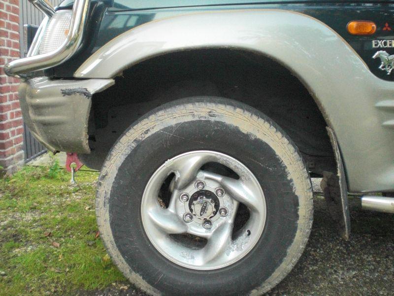

nachgemessen und satte 15cm VA und an der HA (Federweg)vorhanden
Drehstabfedern vorne voll hoch gedreht.

Du solltest ihn vorne nicht mehr als 3-4cm hoch drehen !
Sonst ist kein negativ-Federweg mehr da und der Wagen knallt bei jedem mal ausfedern voll auf die Anschlaggummis.
Bei meinem werden die 33er demnächst Eingetragen. Hoffe ich Unsicher
Die Lüftungsgitter habe ich von einem VW Bus T3 genommen und etwas gekürzt , damit sie in die hinteren Fenster passen .
Das ist eine super Lüftung im Sommer und auch noch recht Einbruchsicher. Grins
Die Spritzlappen vorne wirst Du warscheinlich entfernen müssen , damit die Reifen beim Verschränken nicht dran streifen.
Hast Du nach dem hochdrehen die Spur und den Sturz der Reifen vermessen lassen ?

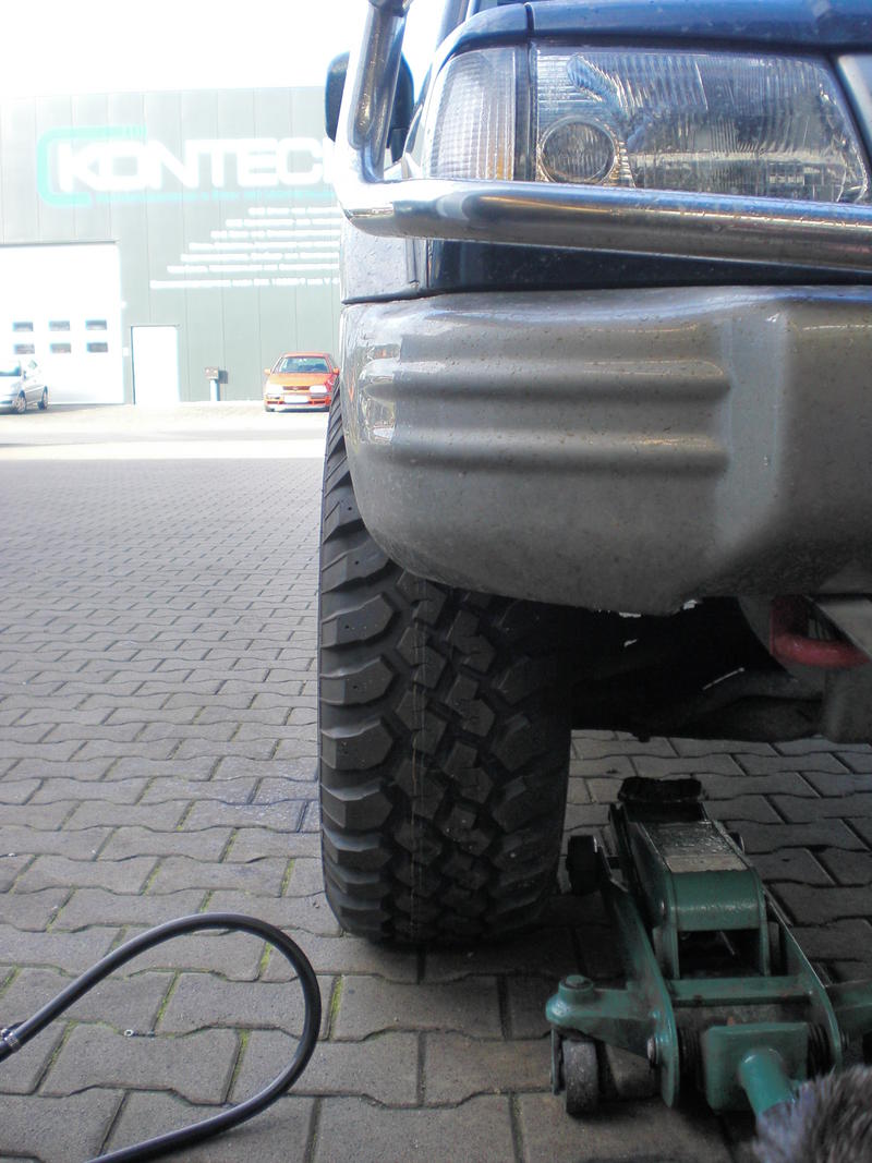

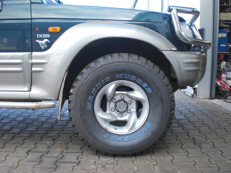

Spur und Sturz sind noch nicht vermessen, soll aber mit den neuen Reifen gemacht werden.
Hier mal 2 Bilder mit den 33x12,5 15 Maxxis M754 Bugshot
Die Spritzlappen müssen ab, aber sonst passt es im Radkasten und er hat noch restliche 10cm Federweg.
Fahrwerk kommt später noch Ja
Hoffe nur das ich die auch eingetragen bekomme,!?!?!? Vertrau mir Wut
Das Problem nur ich bekomme keine weiteren 2 Maxxis, wer kennt einen Händler der noch welche hat oder sie bekommen kann???

Aussehen tut es ja schon mal sehr gut aber !!! Der Oberlehrer spricht, also zuhören!
Soviel ich weiss hat der Löppel 7x15" Felgen.
Aber Reifen mit 12,5" breite brauchen mindestens 8,5" breite Felgen !
So sind jedenfalls die Vorgaben der Reifenhersteller.

@Jürgen 12,5'' breit geht shcon mit ner 7'' Felge ist aber meines wissens nicht TÜVbar Hau mich, ich bin der Frühling
