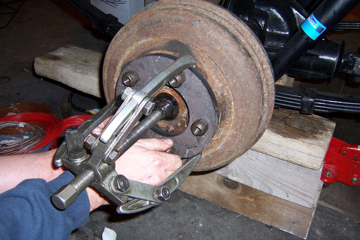

was hat denn der Mahindra für einen Lochkreis ? Weil dann kann man ja schon vorsorglich einen "Abzieher" bauen
MichaS
Wohnort: Feucht
...und hat diesen Thread vor 5709 Tagen gestartet!
BeitragVerfasst am: 20.09.2010 20:31:10    Titel:
Lochkreis ist 139,7.
So sieht ein selbergemachter Abzieher zum Beispiel aus.
