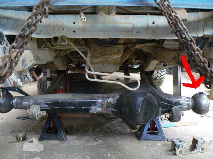

Die Achsfaust trägt den Achsschenkel/Radträger (gelagert durch die Achsschenkellager), und der die Ankerplatte/Bremsenaufnahme und den Achsstumpf mit der Radnabe, ... und ist am Ende des Achsrohres angeschweißt.
... nix neuer Begriff! Das kommt eher vom Ursprung her!

Haserl - Zeig mir mal bitte ein Bild und ich sag Dir, wie das Teil regulär heißt. Wir haben Achskugel, Achsgabel, Achsschenkel / Achsschenkelgehäuse, Radnabe, Achszapfen etc.
Und der Hinweis, dass es ggf. nicht bei Wikipedia steht (wo ich auch nicht nachgesehen hab), wäre eher ein Hinweis darauf, dass Du da ein Wort benutzt, was eher selten in Benutzung ist. Hau mich, ich bin der Frühling
Schnecke, ... das ist eine Achsfaust (und kein Formteil am Diff, daß sonst Achsrohr ist Auslachen )! Siehe roten Pfeil ...
Auch wenn Du dazu gleich (auf neudeutsch) Achskugel (dabei ist es nichtmal eine ganze Kugel) sagen wirst,Hau mich, ich bin der Frühling
für mich ist und bleibt es nach wie vor eine Achsfaust. Ja
Der Begriff existiert übrigens schon sehr lange, und wurde nicht neu, und schon garnicht von mir erfunden! Grins
Das wird schon, lass Dich trösten.

..also ..ich kenne das auch als Achskugel Ja
