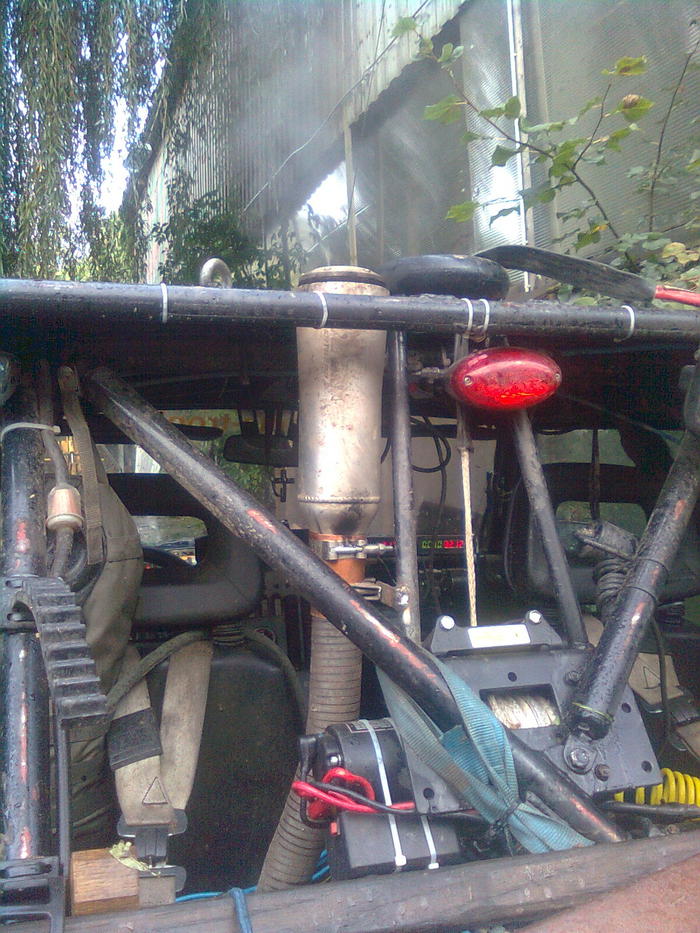

Hallo, benötige Hitzeschutzband. Weiß jemand ob des Gasdicht ist?
Habe an einem Übergang eine leichte Undichtigkeit. Schweißen geht schlecht, da Alu-Schalldämpfer und Stahlrohr....
Gibt es verschiedene Qualitäten?
Oder reicht das günstige von Ebay?
Es geht um diese Stelle....
Hab da schon dünnes Kupfer drum gewickelt, aber bissle bläst es immernoch.
Auch das Flexrohr ist nicht dicht.
Ich würde gerne ab dem Supertrapp 1m runterwickeln.
Liebe Grüße Robert

Das Hitzeschutzband, das ich so kenne ist im Prinzip zu einem Band grob gewebte Faser, das ist sicher nicht Hitzefest.
Das von Ebay hat bei mir gehalten. Am Anfang und Ende der Wicklung jeweils eine Schlauchschelle drüber und gut ist.
Deine Problemstelle würde ich durch einen passend gedrehten Adapter lösen, oder, wenns einfacher sein soll, durch so Auspuffdichtmasse aus dem Baumarkt oder Autozubehörteilehandel.

Hitzeschutzband ist nicht gasdicht, da kommt sogar Wasser durch.
Das Zeug funktioniert sehr gut und kann bei Bedarf nachgeschmiert werden.

Firegum ist dein freund Vertrau mir
BeitragVerfasst am: 29.09.2010 20:02:40    Titel:
nehme ich auch immer für mein Mopped-Gespann YES
die Auspuffkrümmer am Boxermotor sind nur gesteckt und laufen etwas konisch zu. Wenn man die nicht richtig reinbekommt am Auslass vom Zylinder, dann bläst es dort auch immer etwas raus. Mit Holts is alles schön dicht und hält auch, wenn man die Krümmer etwas dünn damit einstreicht. Hitzeschutzband/Keramikband, selbst die bessere Qualität, is nicht Gasdicht, da bläst es wieder raus oder dran vorbei. Ja

Hey Jungs, Geile Sache. Danke für den Tip.
Liebe Grüße Robert
