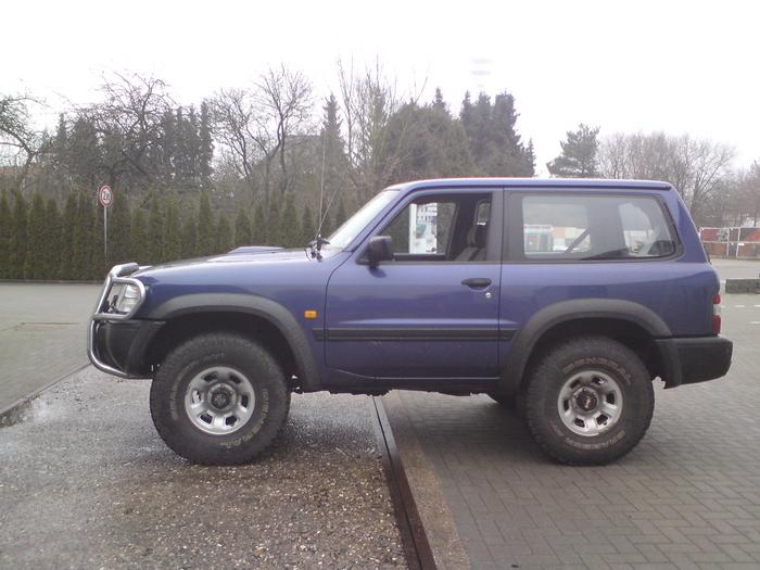

Habe bei meinem Y61 mit dem 2,8ter nur 40mm Spacer drin und nix an der Übersetzung gemacht. Lässt sich noch fahren, ist aber an der Grenze von dem was im guten machbar ist.
PatrolY61
Wohnort: Rastede/Hahn
BeitragVerfasst am: 29.09.2010 23:53:37    Titel:
Lenkeinschlag muß noch um ca zwei Umdrehungen begrenzt werden. Sonst schleifen die Decken an den Länkslenker (Original Stahlfelge)

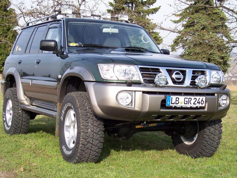

Ich würde 285/75er oder 305/70er nehmen.
Die 305er hatte ich damals auf meinem Y61 2,8 Liter.
Es ist nach dem Umbau brutal träge geworden.
Deshalb würde ich auch von den 315er abraten!
5-6cm Fahrwerk und Spurverbeiterungen für die Original-Felgen, dann passt das.
Von Taubenreuther gibt es ein Gutachten für diese Kombi.
GR_uß
Dirk
PS: Habe seit einiger Zeit 35 Zoll auf dem 3 Liter.
Fährt sich noch gut mit dieser Größe. Keine Trägheit!
Obwohl welche das Gegenteil behaupten und eine Änderung der Übersetzung als Pflicht sehen.

Da ist ja der Zwilling von meinem Dicken , hast du die Spacer selbst gemacht oder kann ich sie käuflich erwerben , wenn ja wo ? Der Vorbesitzer hat damals eine HOtronik beim Autohaus Berg einbauen lassen und der 2,8 läuft eigendlich sehr gut damit wenn er Betriebstemp. hat . Gut das ich am Berg wohne so habe ich morgens keine Probleme , denn es geht ja bergab. Smile
Es gibt hier in der Gegend keine Nissan Werkstatt die sich mit dem Patrol auskennt , die meisten kapitulieren. Allerdings habe ich Fred in meiner Nähe ( Wildemann ) der sich mit dem Patol sehr gut auskennt und mir mit Rat/Tat und Teilen zur Seite steht. Gibt es denn ein Patroltreffen ähnlich wie beim Buschtaxi ?

BeitragVerfasst am: 30.09.2010 20:04:29    Titel:
@Torsten (aus Seesen):
Die Spacer sind vom Hersteller "Nolathane" und ich habe sie bei www.outback-import.es bestellt.
Kosten wenig Kohle.
