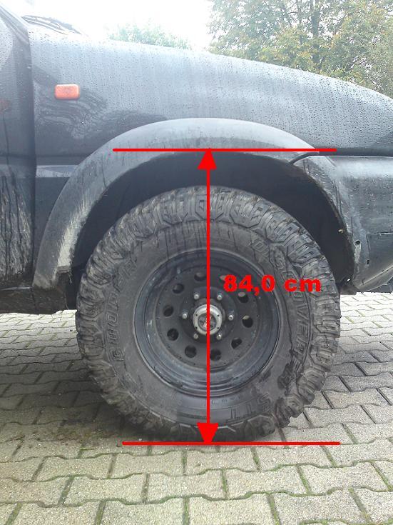

so, hab meinen mal gemessen, hoffe jetzt nur nicht dass die höhe durch die Reifen verfälscht wird.
ansonsten muss ich eben nochmal ab Radnabe nach oben messen, glaube zum vergleichen mit eurer Höhe sinnvoller Hau mich, ich bin der Frühling
Tante Edith sagt:
gerade nochmal gemessen, von Radnabenmitte bis oberen Messpunkt (siehe Bild oben) sind es 48,5cm
Gruß Erik
BeitragVerfasst am: 01.10.2010 14:05:38    Titel:
ups....so wenig Hau mich, ich bin der Frühling auf den Bildern sieht das bei dir nach mehr aus Ja
da muss doch noch was gehn Unsicher , das sind ja Werte wie bei einem Serien-Fronti mit Standardfahrwerk und Serienbereifung Hau mich, ich bin der Frühling

BeitragVerfasst am: 01.10.2010 14:21:53    Titel:
Bei meinem Terrano II aus 2001 sind es 49,8 bis 50 cm , habe ihn so um 20 bis 25 mm hochgedreht ....
evtl. hat der 2001ér von den Maßen her andere Kotflügelverbreiterungen ??
hatte mit Seriendämpfern ab und an "freischwebende" Vorderräder durch Ausfederung bis an die Anschläge nach Bodenwellen und so, ..... mit Bilstein B6 ist das nicht mehr vorgekommen.

BeitragVerfasst am: 01.10.2010 14:27:58    Titel:
Tante Edith sagt:
...wenn Du auf 6,0 bar gehst kommt er höher YES
Achs- & Diffbruch!
Terranosaurus Jens
Jens
Terranosaurus Jens
BeitragVerfasst am: 01.10.2010 14:30:09    Titel:
Nee mal ernsthaft...wenn Du mal von Nabenmitte bis Kotflügelkante misst, könnten wir das besser beurteilen Ja
Achs- & Diffbruch!
Terranosaurus Jens
BeitragVerfasst am: 01.10.2010 14:35:25    Titel:
..kann mir auch nicht vortellen, das dies so wenig is.. Unsicher
Erik mal ernsthaft...
halt nochmal den Zollstock dran und fotografiere den mit.
