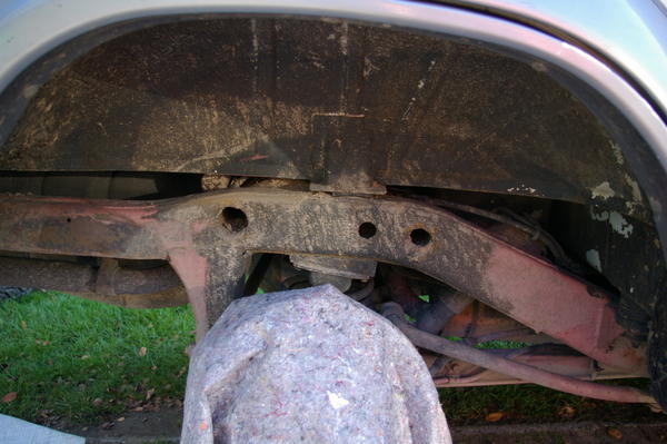

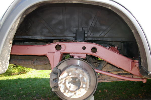

Moin,
da ich mein Fahrzeug noch ein bisserl länger fahren möchte, will ich den Rahmen fit halten. Beginne gerade mit dem äusseren (innereien sollen auch noch dran kommen. Dort dann MIke Sanders o.ä.) desselben. Bin diesem am Wochenende (zur Freude der Nachbarn) mit Stahlbürste auf Winkelschleifer und Bohrmaschine sowie Sandstrahl (ging aber nicht so gut, da ich nur 170l/min. habe) zu Leibe gerückt. Anschließend mit Ovatrol sowie speziellen Rostschutz (wird auch im Bootsbau verwendt) drüber. Nächstes Wochenende soll dann noch Unterbodenschutz drauf.
Nun stellt sich mir die Frage, wie man von oben rankommt. Ist ja nicht so viel Platz um mechanisch was zu machen. Auch zwischen Auspuff und Rahmen sowie Dämpfer und Rahemn ist wenig Platz. Und dann sind auch Leitungen am Rahmen montiert. Da kommt man nirgendes so richtig ran.
Was habt Ihr da gemacht?
Beste Grüße aus dem Norden!
