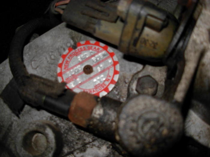

BeitragVerfasst am: 23.10.2010 22:30:17    Titel:
Hmm hier mal ein Bild vom Schild auf dem VTG ist vom 4 Liter BJ 92
Ich habe das VTG selber nicht gesehen habe nur das Foto bekommen was leider nicht alzu scharf geworden ist ist das jetzt eine 272 oder eine 212 ????
Habe auch noch mal ein Bild von der Kulisse dabei eventuell hilft euch das weiter.
Ach mein XJ ist ein 4/1994 2,5 Benziner mit 5 Gang schaltgetriebe und wie gesagt 231 VTG.
Sorry habe ich falsch gelesen das schild steht Oben oder Unten die Bezeichnung des VTG?
Ich bin von der unteren Zahl ausgegangen nun fällt mir gerade ein das bei meinem 231 die Zahl oben steht.

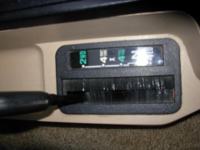

BeitragVerfasst am: 23.10.2010 22:33:19    Titel:
272 soll es als Typ wohl mal gegeben haben, das war dasjenige mit dem Schalter für den Disconnect an der Vorderachse, sicher bin ich da aber auch nicht. Ist aber ansonsten ein normales 242.
Aber is eh völlig egal, du kannst es in deinen 2,5er montieren, wird schon passen, siehst ja dann.

BeitragVerfasst am: 28.10.2010 18:35:18    Titel:
Ein 272 hat es nicht gegeben und schon gar nicht in einem Jeep!
Die 2 bedeutet 2 speed (high and low) die nächste Zahl ist die Stabilität. 4 ist stabiler als 3 und 7 ist für Fahrzeuge über 5 Tonnen.
Die dritte Zahl ist die Art des Antriebs z.B. Part time, Full time, elektrisch geschaltet, Torsen Differential, Computer gesteuert usw
Wenn da 2.72 auf der Plakette steht ist das mit Sicherheit die Untersetzung vom Low range aber nicht der Typ des VTG

BeitragVerfasst am: 29.10.2010 07:03:18    Titel:
Danke für die Erklärung nun bin ich schlauer.
