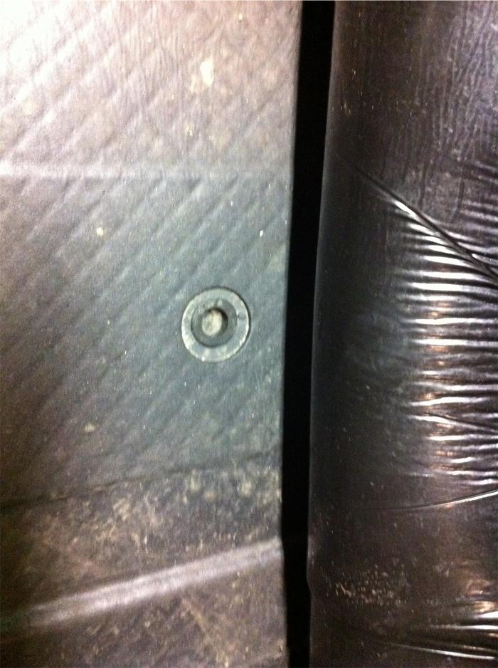

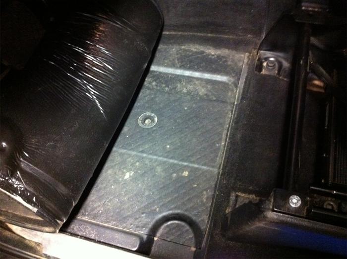

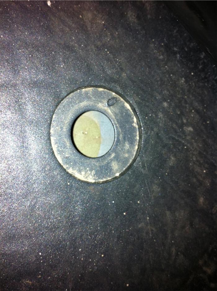

BeitragVerfasst am: 20.11.2010 20:27:42    Titel: Fotos zur weiteren Diskussion ;-)
Vielen Dank für Eure ganzen Antworten. Anbei mal die Bilder, die ich heute gemacht habe.
Bin nächste Woche auch bei Mercedes und frage mal nach.
Öffnen kann man da nichts.
