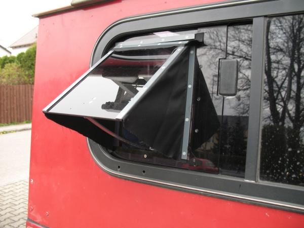

BeitragVerfasst am: 18.11.2010 10:46:27    Titel:
schaut bei mir so aus:

BeitragVerfasst am: 18.11.2010 10:52:47    Titel:
meins ist auch nicht fest verbaut, das wird im Schiebefenster eingeklemmt.

BeitragVerfasst am: 18.11.2010 11:00:44    Titel:
oohhh ha.. ist ist natürlich auch ne Idee an die ich noch gar nicht gedacht habe! Knuddel könnte das ganze also auch aus Acrylglas machen. wäre warscheinlich um welten eifnacher...

BeitragVerfasst am: 18.11.2010 20:36:46    Titel:
@myvatan
sieht aus wie Plexi mit Tönungsfolie drauf???
Wenn das so wäre, funktionierts auch???
Bin immer noch im Versuchstadium Acrylglasplatten mit Tönungsfolie zu beziehen. Nach spätestens 2 Monaten gibts Blasen.

BeitragVerfasst am: 18.11.2010 21:07:44    Titel:
Yepp, ist getöntes Plexiglas.
Sowas wie Hennng hat, gibts ja für etliche gängige Fahrzeuge im Campingbedarf, aber für "Exoten" ist selbermachen angesagt.
