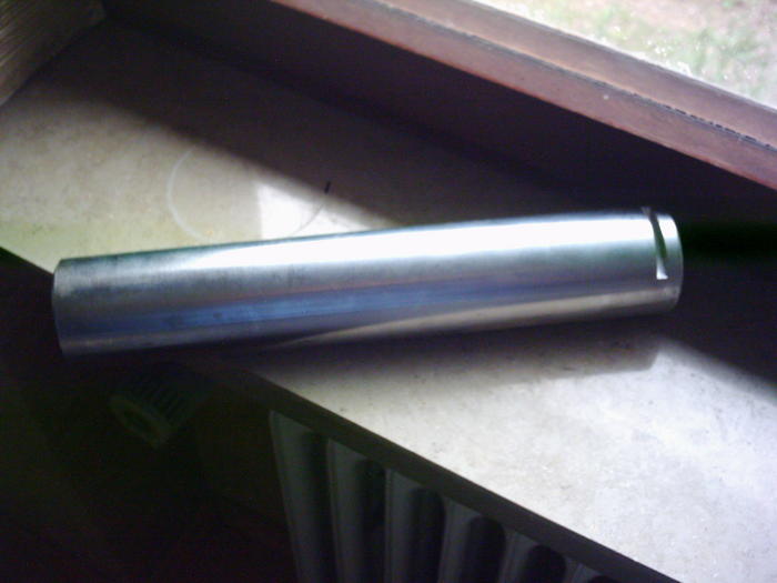

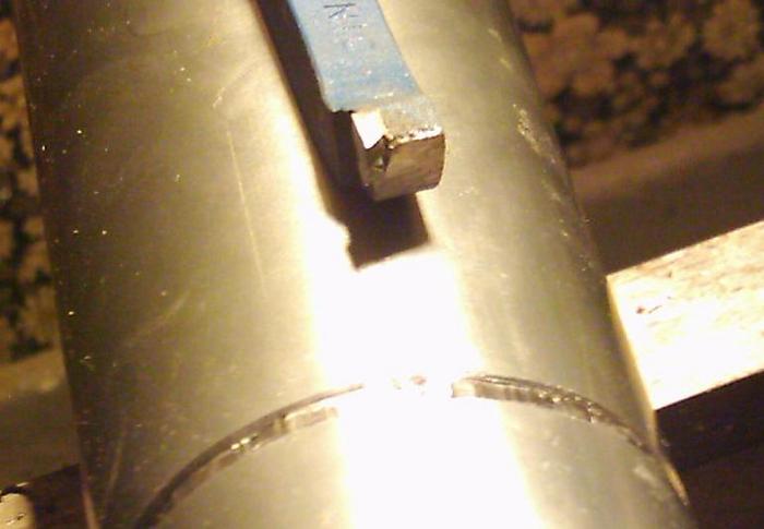

ich hab' etliche fette 70mm Bolzen rumliegen und wollte ein wenig damit herumspielen - doch irgendwie sind die zu hart für meine Drehstähle:
Wat nu ? Ich möchte auch mal was anderes als bloss ST37 (jaaa - das heisst heut anders :-) ) bearbeiten.

War das ein Ein- oder Abstichmeißel? Die brechen gerne mal weg - unabhängig vom bearbeiteten Material.
Wenn ich mir die Rattermarken auf deinem Bild so ansehe hat auch noch was anderes nicht gestimmt; Ne Ferndiagnose ist schwer, ich tip mal auf die Höheneinstellung des Meißels.
Generell gibts für fast jedes Material auch den passenden Hartmetalldrehstahl.

die Bolzen sind aus Bundeswehrbeständen - was das Material angeht kann ich nur raten.
Ich werd' also versuchen mit richtiger Höheneinstellung da nochmal vorsichtiger ranzugehen. Auch der Rundlauf war nicht optimal - u.a. weils noch am Gegenhalter hapert.

erst mal feststellen was für Materail, ist ja für die Schnittgescheindigkeit und denn Vorschub nicht ganz unwichtig, das ist, und wie @elBodo schon erwähnte ein normaler HM Drehmeissel reicht!
den Meissel den Du da verwendest der ist doch zum Innenausdrehen?
bis später - viele Grüsse
Markus
auf Diese Länge frei fliegend, wie tief war das eingespannt? Es gibt schönere vorallem effektivere Methoden sich selbst aus dem Leben zu bringen.

Von der Farbe her - Ist das Messing? Es gibt Messinglegierungen, die nur schwer zerspanbar sind. Grund ist unter anderem die kristaline Struktur einiger Sorten / Zusammensetzungen.

Nene - das ist kein Messing, schon irgendein höherfester und wohl rostfreier Stahl.

Ich denke mal das ist kein Messing ,
das ist alles in so ne gelbliche Farbe gehüllt.
Denke als erstes braucht er mal ne vernünftige Leuchtstoffröhre.
Aber für mich hört sich , das nach den Info´s von Markus (70er Bolzen aus BW beständen)
und meinem optischen Eindruck ( sieht aus als wenn die Oberfläche
geschliffen wurde) es sich entweder um nen schlecht gehärteten Stahl ( konnt ihn ja doch nen Stück eindrehen)
oder einem sehr hochwertigen Stahl an.
Vielleicht sowas wie nen Verbindungsbolzen von nen FUG oder Kran.

Hmmm - Kranbolzen kommt hin...:
Mal sehn ob ich die - ich hab' da einige von - net doch kleinkrieg'
