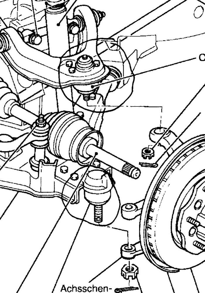

BeitragVerfasst am: 30.10.2010 17:18:20    Titel:
die eingekreisten teile sinds

BeitragVerfasst am: 31.10.2010 11:41:46    Titel:
Oberes und unteres Traggelenk, wechsel ich nächste Woche. Die Achse ist unruhig, aber am Profil habe ich noch nichts negatives gemerkt.

BeitragVerfasst am: 31.10.2010 12:42:21    Titel:
Wenn das Gelenk stark ausgeschlagen ist ergibt sich dadurch eine Sturzänderung.
Dadurch fahren sich die Reifen einseitig (innen/aussen) ab.
Wenn Du das neue Gelenk einbaust, achte drauf ob die Verschraubpunkte Langlöcher sind, oder ob es absolut fix drin ist.
Eventuell danach zur Achsvermessung.
Ich weis nicht wie es bei Deinem genau aufgebaut ist.

BeitragVerfasst am: 31.10.2010 13:12:13    Titel:
tinker20 hat folgendes geschrieben:
Gruß Andreas
Aufbau siehe Bild oben ist zwar vom 2000 modell aber hat sich nicht geändert

BeitragVerfasst am: 05.11.2010 15:51:00    Titel:
so neue tragelenksköpfe oder wie auch immer sind drin
kosten 317 €
