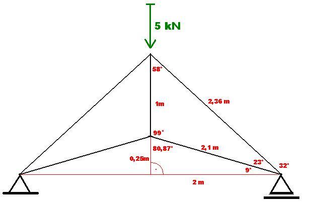

Da es ja hier im Forum von schlauen Köpfen nur so wimmelt, kann mir bestimmt jemand helfen.
Auf diese Brückenkonstruktion wirkt eine Kraft von 5 kN.
Das rechte Lager ist "verschiebbar".
Berechnen muss ich nun die Druck bzw. Zugkräfte in allen Stäben.
Zum Glück ist die Konstruktion ja spiegelbar also reicht eine Seite.
Kann mir jemand einen Denkanstoss geben ?

Ich glaub nicht dass es reicht nur eine Seite zu berechnen, schneid doch mal die Lager weg, rechts sind ja nur Horizontalkräfte im Lager, also in den untern Balken auch andere Kräfte.

Denkanstoß: Cosinus und Tangens, Berechnung ähnlich meinem Beispiel bei dem komischen Windenthema. Das sind alles relative einfach vektoren.
BeitragVerfasst am: 08.11.2010 20:38:52    Titel:
Bei dem 80,87° Balken liegt ne Stauchungskraft von 15,75kN an.
Bei dem längeren Balken mit 58° 4,72kN
...jeweils pro Seite, wenn ich mich nicht verrechnet hab. Brauchst Du noch mehr Werte?

Ja ich dachte mir schon das das mit verschiedenen Winkelfunktionen zu tun hat aber wie ist der Lösungsweg ? Welchen Stab berechnest du als erstes und wie ? das würde mir warscheinlich reichen um den rest rauszukriegen...

Du brauchst einfach nur die Kraft von oben durch den Cosinus des Winkels zu einem der unteren Punkte teilen ... oder mit dem Tangens multiplizieren, was mathematisch das Gleiche ist.
Die Berechnung ist also extrem trivial.
Resultierende Kraft 1 = Wirkkraft / cos(58°) = 5kN / 0,5299 = 9,4354 kN
Resultierende Kraft 1 = Wirkkraft / cos(80,87°) = 5kN / 0,1587 = 31,5109 kN
Ale anderen Werte brauchst Du nicht. Am Ende teilst Du die Kraft durch zwei, weil sich ja auf zwei Stützen sysmetrisch abgestützt wird.
