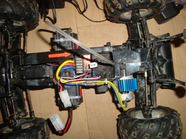

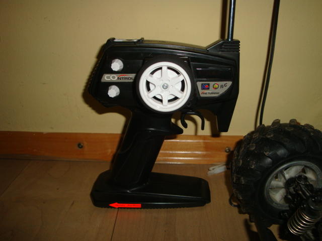

Folgende Beschreibungen konnte ich auf der Steuerung finden:
LM-406FB (LS)
Digital
Controller
und:
Digitalradio
DR-R102-06
AM2 Channelreceiver
und so sieht das Ganze aus:
Matthias
Verdienter Held der Arbeit
Wohnort: Bruckmühl
2. Ovlov
3. Dnepr MT11
4. Honda Transalp
5. ½ Y60
6. ¼ DiscoIV8
BeitragVerfasst am: 16.11.2010 18:59:08    Titel:
Gut möglich, dass der Fahrtenregler nen Schuss hat und auf Dauervollgas schaltet.
Vertausch mal die Anschlusskabel von Lenkservo und Fahrtenregler am Empfänger (sind jeweils die beiden dreiadrigen Kabel) und teste - geht jetzt das Lenken oder das Fahren so seltsam?
(Bedienelemente an der Fernsteuerung sind natürlich vertauscht, dann)

MarkusZ
Wohnort: Garage
1. Landcruiser J4, 5 und 6
BeitragVerfasst am: 17.11.2010 00:16:47    Titel:
Hi Chrissy,
der Buggy deines Juniors ist ein HBX 'Bonzer' oder Reely 'Cross Tiger'.
Das Chassis ist ein Tamiya TL-01 Nachbau. Die Bezeichnung brauchst du für die Ersatzteile weil da immer wieder was abbricht: Karosseriehalterungen, Querlenkerbefestigung am vorderen Querlenker = Chassis etc..
Da passt mechanisch alles vom Tamiya TL-01, bloss das Getriebe ist wegen der grossen Räder ein bisschen kürzer übersetzt als bei anderen Fahrzeugen mit demselben Chassis..
Die Fahrtregler / Empfängerkombination geht gerne einmal kaputt (ist sie wohl auch) und kostet als Ersatz +- 30€ (Ebay), ausser du hast noch Garantie drauf:
http://cgi.ebay.de/HBX-BONZER-ERSATZTEIL-Fahrtenregler-ESC-8402-/380219523254?pt=RC_Modellbau&hash=item5886d980b6
Trotzdem probier 'mal zuerst den Sender einzuschalten und dann das Auto. Beim Ausschalten zuerst das Auto, dann den Sender (sollte man immer tun). Dann kalibriert sich die Mitteneinstellung automatisch - wie sie soll.
Wenig Geschick kostet es da einen herkömmlichen Empfänger plus separaten Fahrtregler einzubauen (Nase am Servostecker abfeilen).
Musst unbedingt schauen ob deine Kiste im 27 MHZ Band oder 40 MHZ - Band läuft (Einem Bild nach wohl 27MHZ, Kanal 4) und den passenden Empfänger dazu kaufen.
viele Grüsse
Markus
