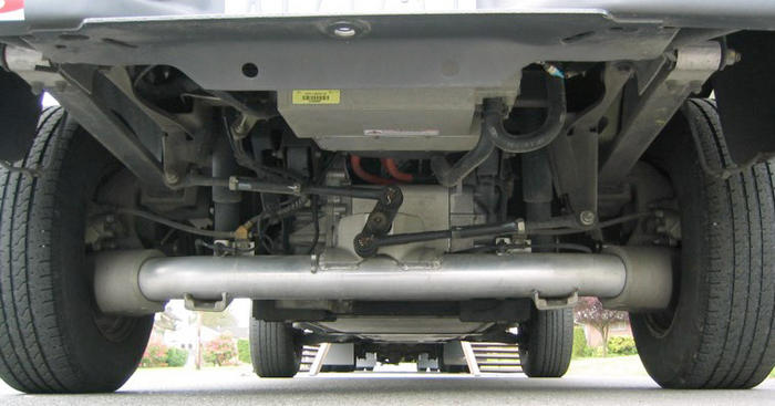

BeitragVerfasst am: 13.11.2010 20:44:44    Titel:
Dann schau Dir das mal an damit ist kein seitliches verschieben moglich ..auch bei Blattfedern
HPF
müder holznagel fetischist
Wohnort: Hückeswagen
1. BJ 42 (verkauft :( )
2. Subaru Forster BJ 1998
BeitragVerfasst am: 13.11.2010 20:49:56    Titel:
Stichwort Wattgestänge... ( das da oben ist eins :) )
