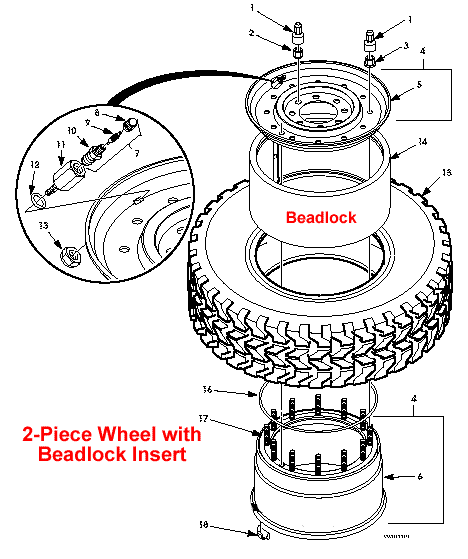

Was ist denn der Vorteil gg. normalen Felgen mit dem Staun-System?
Reise vor dem Sterben...
sonst reisen deine Erben
BeitragVerfasst am: 06.12.2010 10:59:14    Titel:
Johannes hat folgendes geschrieben:
Reifen montieren ohne Montierhebel.
Insgesamt einfachere Montage. Ich habe von einigen schon gehört, die Stauns beim ersten montieren zerstört haben, weil sie eingeklemmt wurden.
@Peter: was kosten die denn für LR und welche gibts da?
BeitragVerfasst am: 06.12.2010 11:07:19    Titel:
Unsicher wie willste den sonnst rauf bekommen ! ohne ?
kleinen Anleitung
http://www.pirate4x4.com/productreviews/staun/index.php
