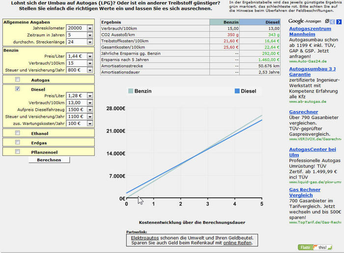

2) Besser den 4.0er :-) Geh bitte mal auf http://www.amortisationsrechner.de/ und vergleiche da mal die Kosten von Benzin vs. Diesel. Ich habe nur mal Überschlagswerte genommen, aber SOO teuer ist ein Benziner nicht.

das ist mal ein klasse Tabelle, habe ich noch nie gesehen, Danke
