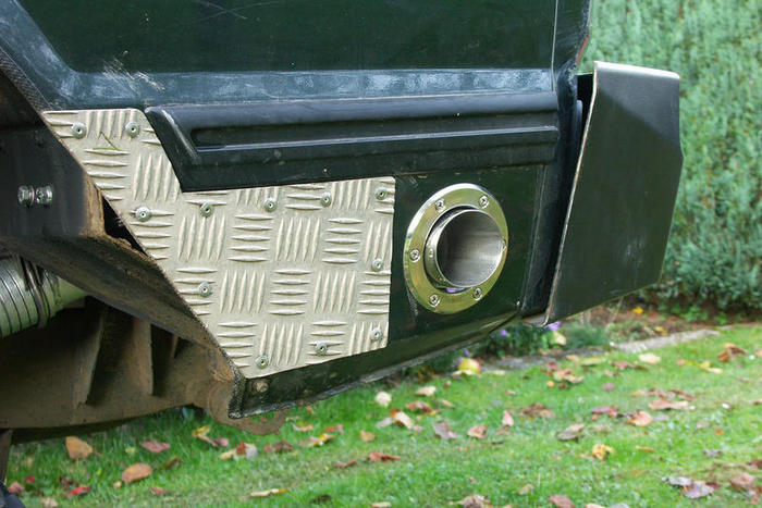

sollte eigentlich schon vor dem hinterad,und dan das ende,wie auf dem bild vom landmadl Supi
scheinbar doch etwas mehr aufwand Unsicher

BeitragVerfasst am: 18.12.2010 19:48:52    Titel:
man man ... ihr bringt einen ja auf geniale ideen... YES
aber net vor dem hinterrad, sondern wie auf dem bild... das find ich genial...
