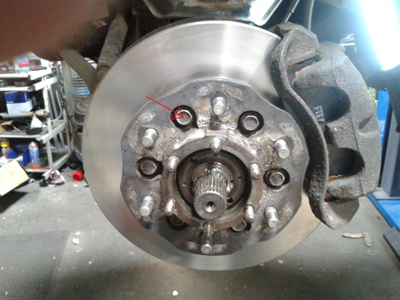

Terrano R 20, 2,7, Bj. 2004
Bremsscheiben und Klötze vorne erneuert und mir fehlt das Drehmoment für diese sechs Schrauben:
Kann mir jemand helfen?

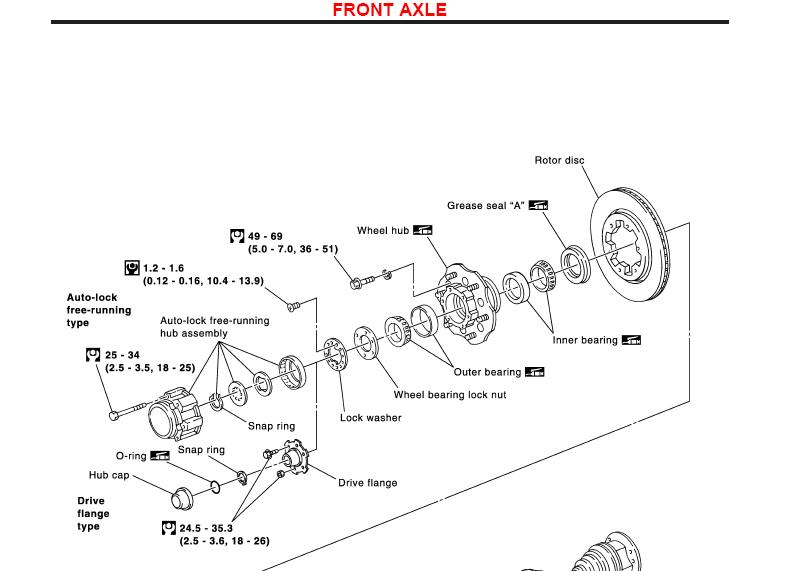

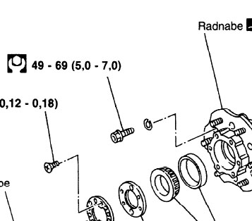

BeitragVerfasst am: 03.06.2013 07:14:52    Titel:
Explosionszeichnung mit Angaben 49-69 Nm, auf so was habe ich gehofft!
Danke für eure Bemühungen und fürs Mitdenken.

BeitragVerfasst am: 03.06.2013 10:43:59    Titel:
Vorsicht mit solchen Aussagen!
Eine Schraube darf nicht auf Scherung beansprucht werden!
Genau das passiert, wenn sie lose ist, und kurz später ist die auch
komplett lost, weil ab.
Im Übrigen, wenn ich mir den Ate Katalog angugge, ist die Schraubengröße
M10x10.25, genau wie beim Pickup.
Demnach wären wir mit 50 - 70 Nm genau dort, wo die Schraube bis zur Streckgrenze
beansprucht ist.
