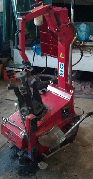

nun wurde mir das suchen nach der richtigen abgenommen und eine gebrauchte kam per spedition .
sie geht zwar rein mit luft ...aber das ist ok . mit dem entsprechenden 2 zylinder 3 kw aggregat was gleich dazu in die werkstatt eingebaut wurde ...kein problem

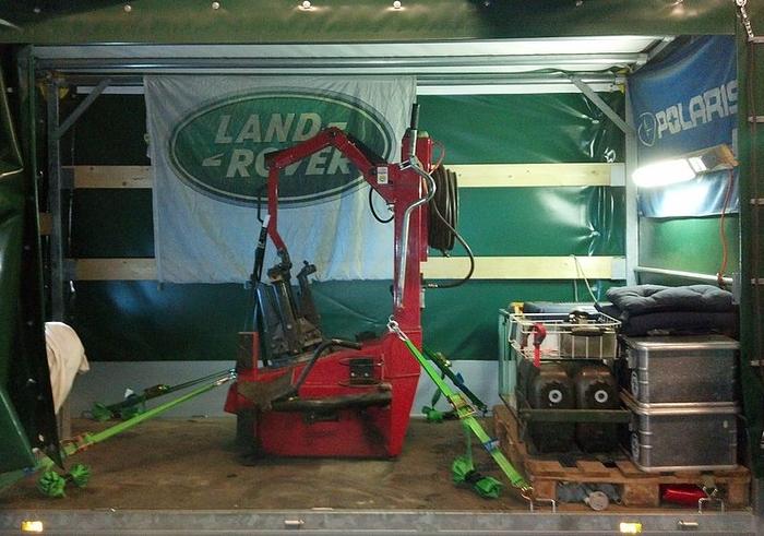

UND da es eine reisemaschine werden sollte :
sie passt perfekt in den hänger :) ick freu mir !!!

genau das gleiche modell wie wir an der arbeit in neu haben! nur ohne die abdrückarme/rollen für runflats.
hab jetzt mal damit gearbeitet. gute wahl! Winke Winke

BeitragVerfasst am: 18.01.2013 16:19:12    Titel:
Dann passt die gute Polly aber nicht mehr rein... Ok, ich geh dann lieber
