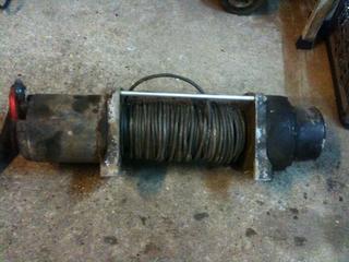

suche für die abgebildete Seilwinde nen Windenmotor.
Wer kann mir sagen, was das für ne Winde ist und wo ich so einen Motor bekomme?
Danke+Gruß Bernd

Hallo, 12 oder 24V ? Schraub den Motor doch mal ab und mach ein Foto von der Welle.

Wichtig wäre zu wissen, ob die Welle so ist wie ich vermute - 19mm und an zwei Seiten abgeflacht - dann findet man auch einen Motor...

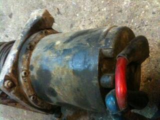

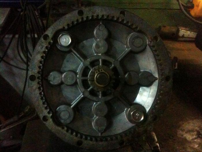

BeitragVerfasst am: 26.12.2010 18:52:25    Titel:
hier mal ein Bild vom Motor.
Wer was, was das für ne Winde bzw Motor ist und wo ich so etwas bekomme?

BeitragVerfasst am: 28.12.2010 18:56:56    Titel:
Also ich hab da echt eine andere Welle erwartet...
Was hat der Motor denn für Probleme?
