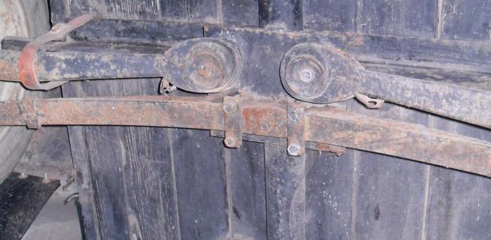

Ich hab neulich nen Hänger vor dem Schrotti gerettet, der frisch verzinkt und mit neuen Siebdruckplatten ausgestattet ist.
So ein altes Teil mit ner querstehenden Blattfeder als Achse.
Hat allerdings keine Papiere mehr. Hersteller unbekannt.
Besteht die Möglichkeit dafür neue Papiere zu besorgen?

Also er ist ungebremst und als Radführung dient eine reine Blattfeder. Nichts mit irgendwelchen Achsteilen, Querlenkern usw. An den Enden der Blattfeder sitzen Gussteile zur Radaufnahme. Die Achse selbst sieht nicht nach selbstgefrickelt aus. Auch die zentrale Befestigung der Blattfeder am Rahmen macht einen recht professionellen Eindruck und ist sicher nicht innerhalb der letzten zehn Jahre druntergebraten worden.
Nach irgendwelchen Nummern usw. habe ich noch gar nicht geschaut.
Werde mal Fotos machen und hier reinsetzen.
