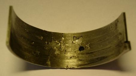

Bei hoher km-Leistung des Motors (SD33T, RD28T) und permanent unter 1,5 bar warm, 15W40, geprüft nicht nur per Schätzeisen sondern externes Manometer am Druckmeßpunkt Öldruckschalter am Block angeschlossen, lohnt es sich evtl. mal die Pleuellager anzuschaun. Da kann es zu Auswaschungen kommen, die den Öldruck rapide in den Keller gehen lassen. Sooo teuer ist ein Satz Pleuellager nicht.
