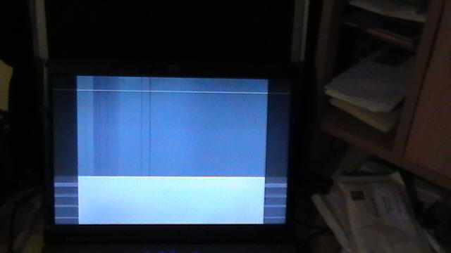

Winke Winke Hallö hab ein Problem
Mein Lapmonitor macht nur noch Streifen und Halbes Bildl siehe Fotos-
Is von HP TYPCN6421V7C
Pavilion dv600

wenns net software/hardwaremässig ist, würd ich mal schaun, ob beim zuklappmechanismus die kabel noch okay sind.
ich musste bis jetzt bei meinem auch die Kabel schon 2 mal nachlöten, da aussetzer beim bewegen des bildschirms, wobei ich anmerken muss, dass ich nicht täglich das ding auf und zu mache.
würd ich mal da anfangen zu suchen.
weis net, wie es bei deinem gelöst ist, müsstest dazu ihn zerlegen bzw. bis zur bildschirmbefestigung dich vorarbeiten.

Danke ich Tippe ja auch auf das Inverter Teil ,aber zerlegen is net so einfach,bräuchte da Experten Ja

Was aber interssant wäre wie das Bild an nem externen Gerät aussieht dann könnt ma schon mal das eine oder andere ausschließen Winke Winke
Wobei mich das mit Inverter grad stutzig macht, sicher das so auch das Signal übertragen wird und nicht nur die Energie Unsicher

Hau mich, ich bin der Frühling Nun ja kann das schon selber machen ,aber erstmal wär Interessant was es is .
habn da schon mal einen gehabt da war aber der Grafikarteninverter defekt@Bart das Ding heißt nun mal so.
Ist die verbindung von der Grafikkarte zum Dysplay mit dem Kabl dran was öfter mal Kaapput geht.
Leider Funzt es mit zusatz Monitor auch nicht.Vermutlich lieg auch noch ein Sofwarefehler Fehler vor. traurig

ja, dann müsste es softwarefehler sein/Treiber, wenn ext. Monitor auch net geht.

das wird ein Defekt der Grafikkarte sein. Ich hatte das gleiche Modell. Die Grafikkarte stirbt bei diesem Rechner gerne den Hitzetod.
Nach zwei Gebraucht-Laptops (zum Glück mit Garantie), welche dann nach kurzer Zeit ebenfalls defekt waren, habe ich nun ein neues von Acer, diese sollen, was die Hitze betrifft, keine Auffälligkeiten zeigen.
