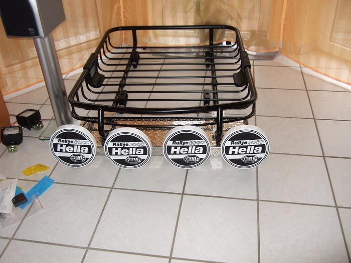

Dachkorb (Thule 828) und die Dachlampen Hella
Finally finished.

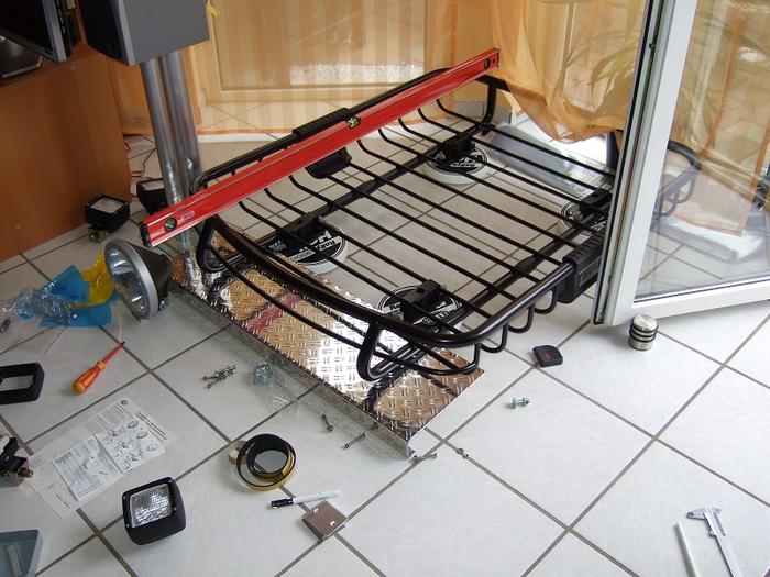

Ich habe als Grundlage einen Thule 828 Dachkorb genommen. Vorne habe ich ein Alu-Tränenblech verwendet, es entsprechend gebogen und unten Winkel-Verbindungen dran geschweißt, damit diese nicht so wackeln beim Wind, etc. 4 Hella Scheinwerfer, die max. 100 W können sind dann angebracht worden. Ich benutze allerdings „nur“ 55 W pro Lampe. Die Lampen bei der Seite sind jeweils mit 2 Blechen pro Lampe befestigt, wobei das innenliegenden Blech im Dachkorb ein großen Loch besitzt, durch das man mit einer Ratsche die Lampen einstellen kann. Je Lampe können diese 55 W.

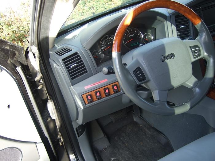

Das Contol-Panel habe ich aus einem Alu-Block gefeilt und an die Maße des dort vorhandenen Ablagefaches angepasst. Die Holz Optik ist eine Folie aus dem Knauber. Sieht aber voll echt aus. Ätsch

Montage an der Dachbox Thule 828
Fertig ... der erste Schritt ist geschafft

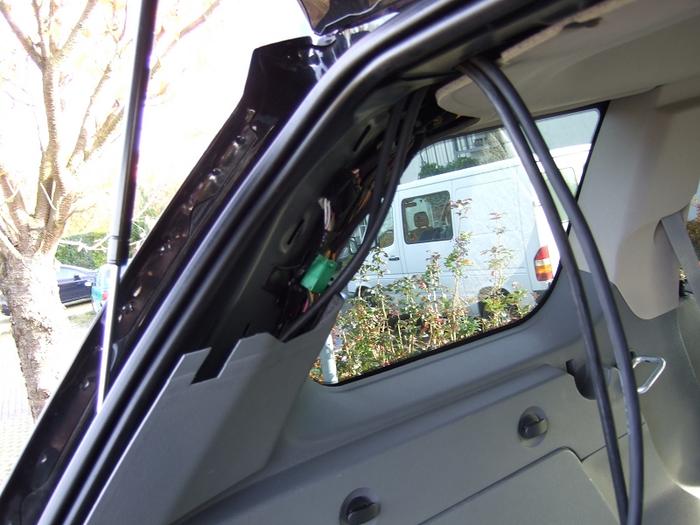

Verkabelung. Gestartet bin ich im Kofferraum
Kabel habe ich vom Dach aus an der linken Säule runter geführt

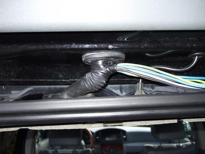

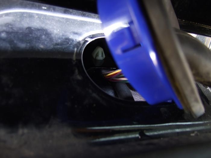

Hier ist die Verblendung unten am hinteren Rücksitz in der Tür

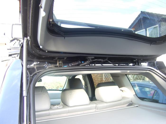

Hier sieht man die Öffnung in der die Kabel von der Hecklappe verlaufen
Ich bin mit den Lampenkabeln den gleichen Weg gegangen, wie alle anderen Kabel auch. Dort habe ich meine Leitungen dann auch befestigt
In die Gummimanschette hab ich ein kleines Loch oberhalb gemacht um die Lampenkabel dort raus zu führen

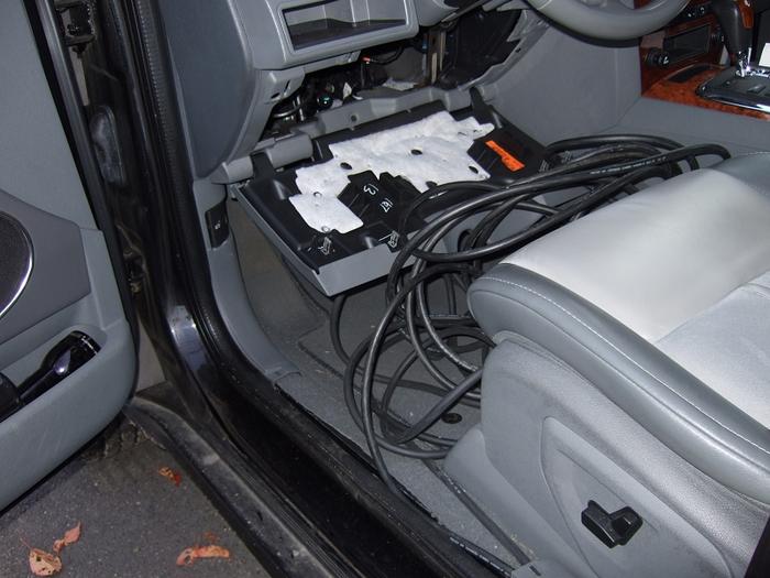

Hier kommen die Kabel vorne auf der Fahrerseite raus

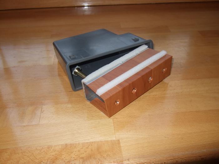

Das Schaltpult habe ich aus einem 40 x 40 Alu Eisen angepasst. Die Holzoptik stammt von einer Kleberolle aus dem Knauber
Das Schaltpult passt nun in das original Fach links, nebem dem Lenkrad
Hier der Verdratungsweg der Kabel. Ich habe die Kabel noch mal extra mit einem Schlauch geschützt

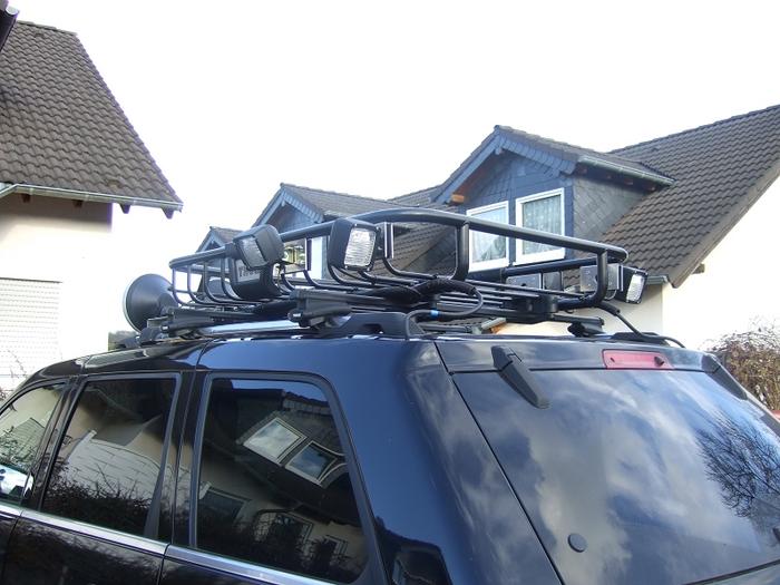

Das Rack ist nun auf dem Auto. Durch das Schiebedach konnte ich die Lampen ohne große Mühe justieren. Denke das geht auch ohne Schiebedach ganz gut
Hier die Seiten- und Heck-Leuchten

Und hier hab ich das Schaltpult eingebaut

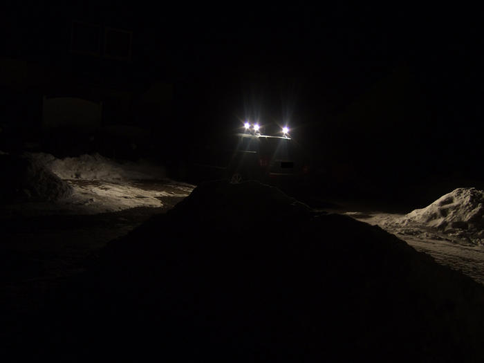

Von hinten die Rückleuchten
Von hinten die Rückleuchten noch mal was weiter weg

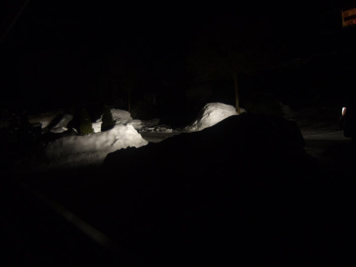

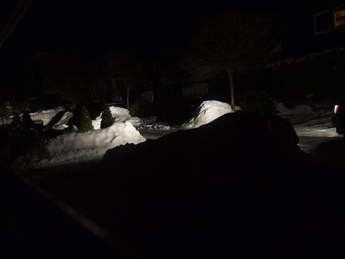

Das normale Abblendlicht
Das normale Fernlicht
Hier Fernlicht mit den Dachlampen

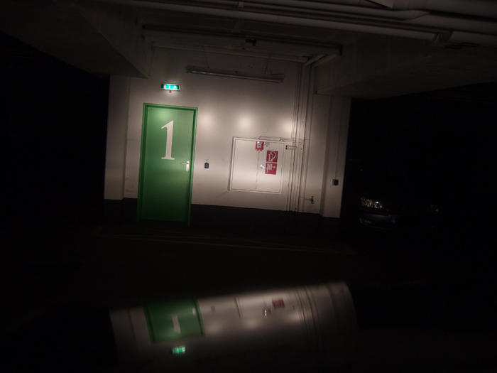

Im Parkhaus bei der Firma das normale Abblendlicht
Im Parkhaus bei der Firma das normale Fernlicht
Im Parkhaus bei der Firma mit den Dachlampen
