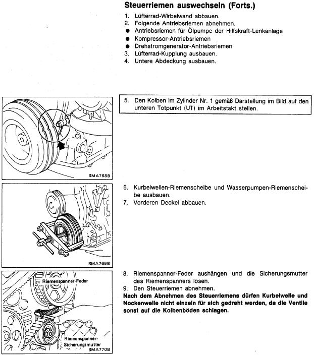

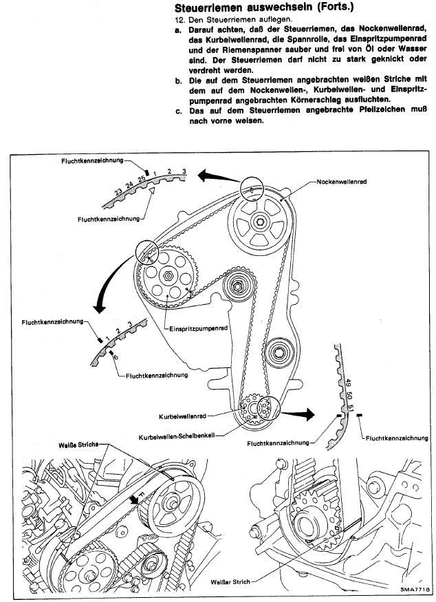

Nun möchte ich gerne wissen wie die Zahnräder für den Zahnriemen stehen müssen. An den beiden oberen habe ich Makierungen gefunden, hat das Zahnrad von der Kurbelwelle auch eine Makierung?

Japp. Wenn ich mich noch recht erinnere ist auf dem Zahnrad ein Punkt eingeschlagen und im Stirndeckel des Motors sollte auf ca 2 Uhr eine Makierung sein

Du hast auf dem neuen Zahnriemen 3 weiße Markierungen und einen Drehrichtungspfeil.
Die 3 Markierungen setzt du auf die Markierungspunkte von Nockenwelle, Kurbelwelle und Einspritzpumpe.
Wenn du die Keilriemenscheibe von der Kurbelwelle entfernst siehst du auch die Markierung.

Achte unbedingt drauf, daß die Anzahl der Zähne vom Zahnriemen genauso sind, wie sie auf dem Bild gezeigt werden.

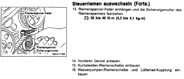

Wenn Du den Zahnriemen gespannt hast, Motor paar mal durchdrehen und dann die Markierungen nochmal prüfen.
Durch das durchdrehen verschieben sich jedoch die Markierungen auf dem Riemen selbst (Falls Du einen bekommst der die Markierungen hat).
Prüf also die Position der Riemenräder zu den fixen Markierungen.
Zudem wirst Du den Zahnriemen anschließend nochmal nachspannen müßen.
