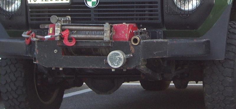

mein Kumpel hat so eine ähnliche:
http://suchen.mobile.de/fahrzeuge/showDetails.html?lang=de&id=82177075&pageNumber=1&scopeId=C&sortOption.sortBy=... [Link automatisch gekürzt]
Wenn er Fotos hat, leite ich sie Dir mal weiter.

Diese Winden hatten wir früher ebenfalls in unseren G 230 Firmenfahrzeugen verbaut. Bin mir zwar nicht ganz sicher, aber das waren doch "Fairey" Winchen?
An diesen roten Puch mag ich mich gut erinnern, stand lang in einem schweizer Internetportal zum Verkauf ausgeschrieben. Ist der nun verkauft?
Fotos vom Antriebsstrang der H14 folgen ... friiiiiiiiiiier, schloooooootter!

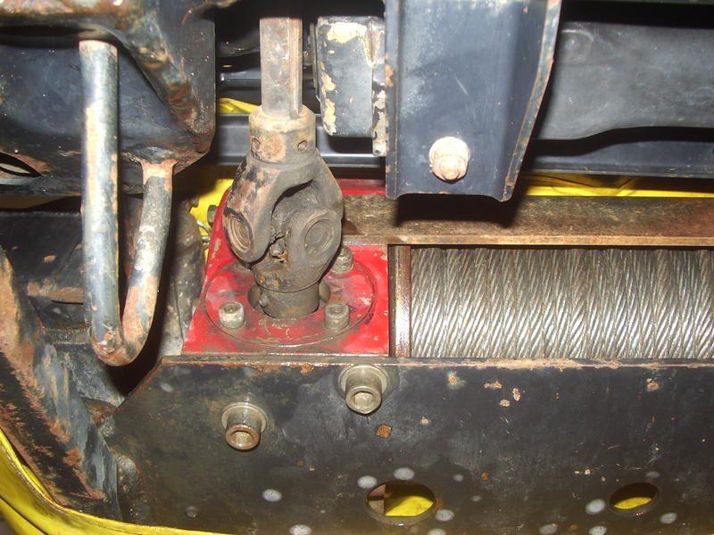

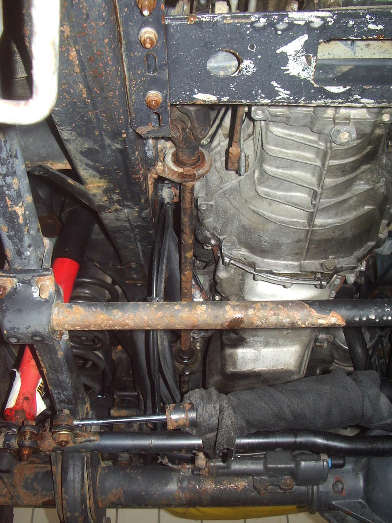

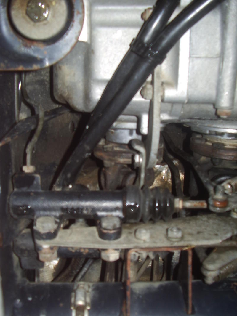

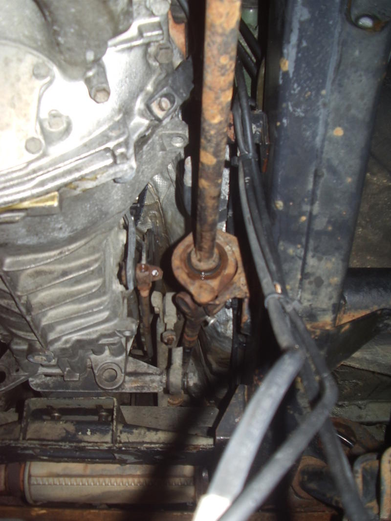

BeitragVerfasst am: 28.01.2011 20:54:16    Titel:
So, hatte heute die Karre auf dem Lift zur Salzentfernung ...
Hier also ein paar Bilder der Wellenführung.
Verteilergetriebe mit Nebenantrieb (Links) mit angeflanschter Welle:
Sicht Richtung Verteilergetriebe. Das Kreuzgelenk ist mit einem Scherbolzen aus Aluminium mit 8mm Durchmesser ausgestattet. Verhindert Schäden am Verteilergetriebe bei Überlast.
Sicht Richtung Winde. Gut sichtbar die beiden Lagerungen der Welle
Winde:
