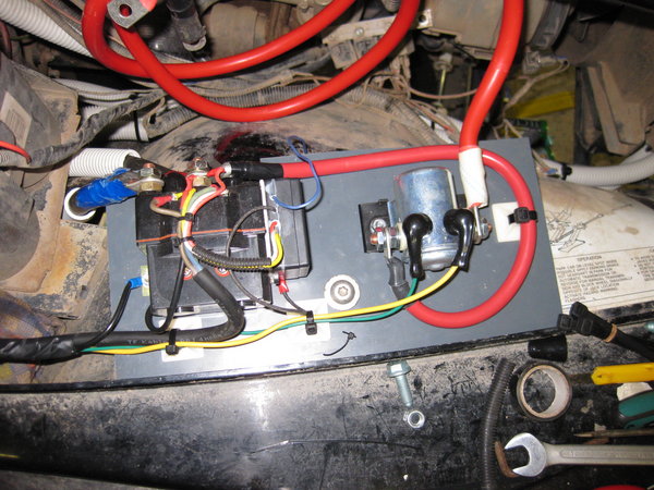

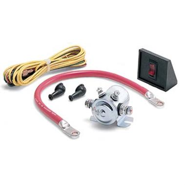

Ich bin auch kein fan von 400-500 A sicherungen... bis die kommt brennt eh schon das auto...
Batt trennschalter sind mir zu groß bzw müsste man "jedesmal" die haube öffnen um ranzukommen...
Ich hab das Warn trenn Relais verbaut, normaler schalter im innenraum und alle "fetten" kabel um die Winde sind stromlos
klick
Gibts natürlich auch in D zu kaufen, aber den link hab ich halt am schnellsten zur "hand" gehabt... Ätsch
So siehts eingebaut aus
