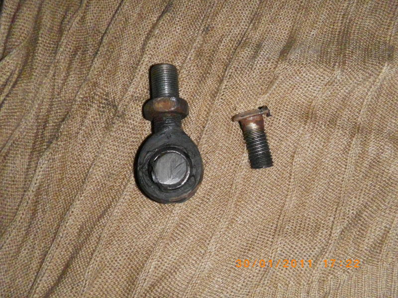

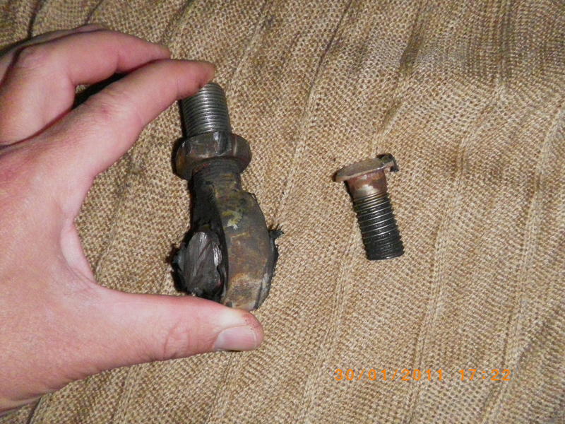

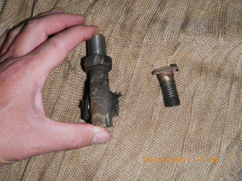

... ich hab die schon an Traktoren gesehen, haben aber keinen Plan wie man die Dinger nennt. Desweiteren wo man die beziehen kann?

Gelenklager / Gelenkköpfe
fluro.de
askubal.de
etc...
Gibts viele Zulieferer. Isa verkauft auch meist Askubal oder Fluro.

Du bekommst die da auch in der Ausführung mit festen "Stift"...Ist sowas, wie ich anhand der Bilder vermute. Knuddel

Stimmt, gut erkannt, den Stift musste ich links und rechts durchflexen da die Schraube innen festgefressen war. Heissen die dann besonders?

flashi war schneller, genau Gelenklager.
oder beim Hytec-hydraulik.de da kauf ich viel.
kannst handeln, die geben die dinger billiger, wie auf der hp zu finden. meine letzten hab ich 40 % runtergehandelt!
neu ist immer mehr die kunststoffausführung, also weg vom metall, vielleicht hilfts dir was.
Fa. Igus
igus.de Herr Ebert, der hilft dir gern!

ich glaube du hast da ganz normale. Da ist doch die Schraube zum durchstecken gewesen, richtig?
also so einer:

Die Schraube ist zwar zum durchstecken, die ging aber noch durch nen Bolzen der im Lager drin war. Und sowas brauch ich.

Jungs, bei den Dinger gibt es extreme Unterschiede. Billig != gut. Vorher die Specs rauskriegen, was Lagervorspannung, Gleitpaarung etc betrifft. Man kann einen Gelenkkopf M16 für 12 Euro kaufen oder aus Durbal mit Glasfaser-Teflon-Lagerung mit minimiertem Viepl und höherer Vorspannung für den Motorsport...Dann für 120 Euro. Vergleichen heisst hier wirklich fachmännisch vergleichen. Ja
Und die Augen an Hydraulikzylinder sind entweder geschweisst oder haben im kleineren Bereich ein M Feingewinden. Selten passend.
