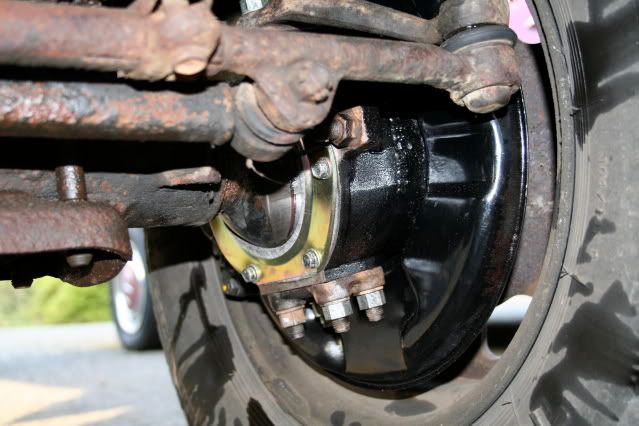

ja, ja ist ja schon gut, ich besorg mir ja schon die original ersatzteile
Dann aber noch ne 2. drage, bei den Ausis hab ich einige bilder gesehen wo die vor der dichtung noch nen fils geschraubt hatten , beim terrano hab ich das auch gemacht, was würdet ihr sagen bringt das was, oder ist das verschwendete Liebesmühe??
gruß
BeitragVerfasst am: 29.01.2011 20:09:14    Titel:
Also diese Dichtung ist ein reiner Staubschutz, und keine "wasserdichte" Dichtung.
Der Stützring ist eh eingeschnitten, und die Schnittstelle sollte nach unten weisen damit Kondenswasser austreten kann.
Fett soll innen drin bleiben, und Dreck draußen.
Das ist alles.
Würd ich also nur erneuern, wenn Du wie geschrieben die Achskugeln auch glatt machst.
Was haben die vor die Dichtung gemacht? So ne Art Stoff, Flies?
Würd ich nicht machen, das saugt Wasser auf und speichert es. Überall wo es feucht ist setzt sich Dreck noch stärker ab.
Und Dreck reibt wieder und macht ne Dichtung aus weichem Kunststoff über die Zeit kaputt.
Gruß Andreas

BeitragVerfasst am: 29.01.2011 21:21:23    Titel:
hier bei nen Toyo

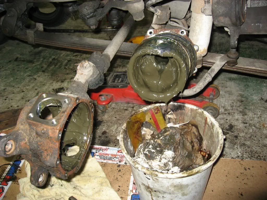

BeitragVerfasst am: 29.01.2011 23:34:39    Titel:
el Che hat folgendes geschrieben:
Also die kugeln werden dann selbstverständlich glatt"puliert"
Aber wieso meinst du das die nicht wasserdicht sind?wenn das nicht sowähre würde doch bei jeder wasserdurchfahrt Wasser im Achskörper eindringen und die lager ausspühlen!??
und beim fils, denke ich mir mal das der Mit Öl getrenkt ist, und sich beim bewegen immer wieder selbst schmiert, das so kein wasser gezogen werden kann
ich schau mal ob ich davon nen bild finde
Wasser geht in den Achsschenkel.
Bis zu dem Wellendichtring sollte es das aber nicht schaffen, sonst wirds schlimmer.
Radlager und Homokinet ist aber separat gekapselt und abgedichtet.
daher "darf" ins Achsschenkelgehäuse eher mal etwas Wasser rein. Weils in kleinen Mengen wieder rauslaufen kann.
Bei den Lagern ist das schon etwas schlimmer. Wenns mal drinne ist, kommts nimmer selber raus. Genau das selbe wenns dann bis zu den Naben vorgedrungen ist. Alles schon gesehen, alles schon erlebt.
