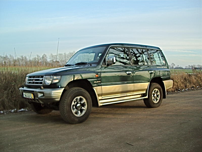

ich suche ja nun ne weile nach nem fahrwerk für meinen pajero.
ich hab ein angebot für nen OME welches mir abba nicht hoch genug(nur 20-30mm) kommt
bei trailmaster SOLL die qualität nicht soo dolle sein.
womit kann ich den höherlegen denn sooo:
gehts gar nicht. das sieht aus wie tiefergelegt

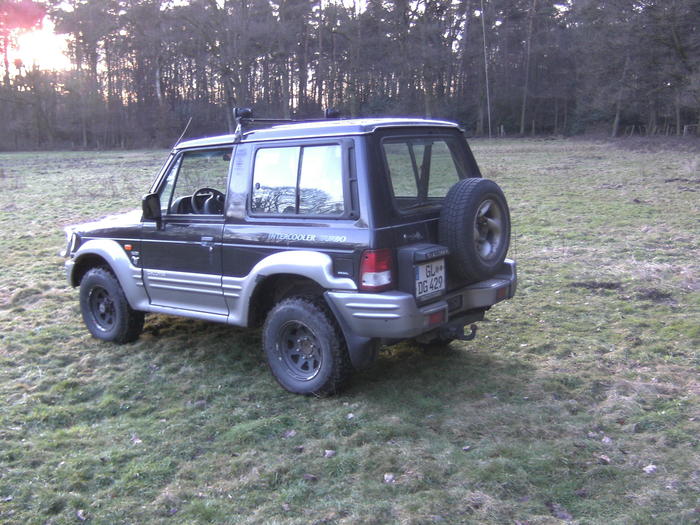

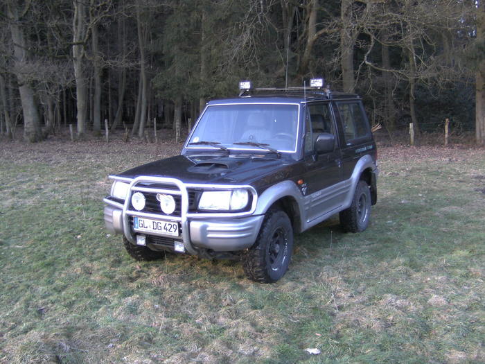

und ich hab im galloper hinten zusatzfedern für ne auflastung drin, kommt so angenehm hoch
mfg Sebastian

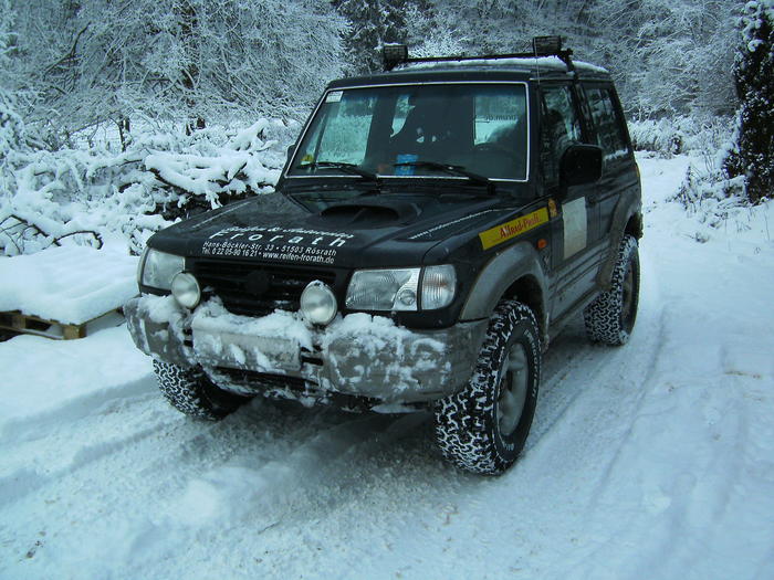

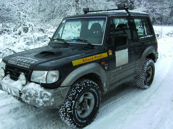

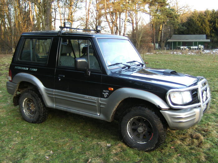

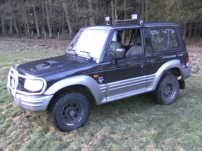

hast mal nen foto
die trittbrette wollt ich irgendwann gegen was aus stahlrohr austauschen. YES

BeitragVerfasst am: 28.01.2011 09:39:00    Titel:

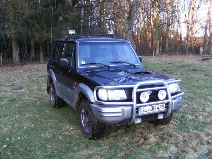

Hier hast Du mal Bilder vom Galloper mit und ohne Trittbrettchen. Die nehmen Dir glatt 10 cm Freiheit. Ich habe übrigens auch die Zusatzfedern hinten verbaut wegen der Auflastung.
Grüße
Hans-Peter

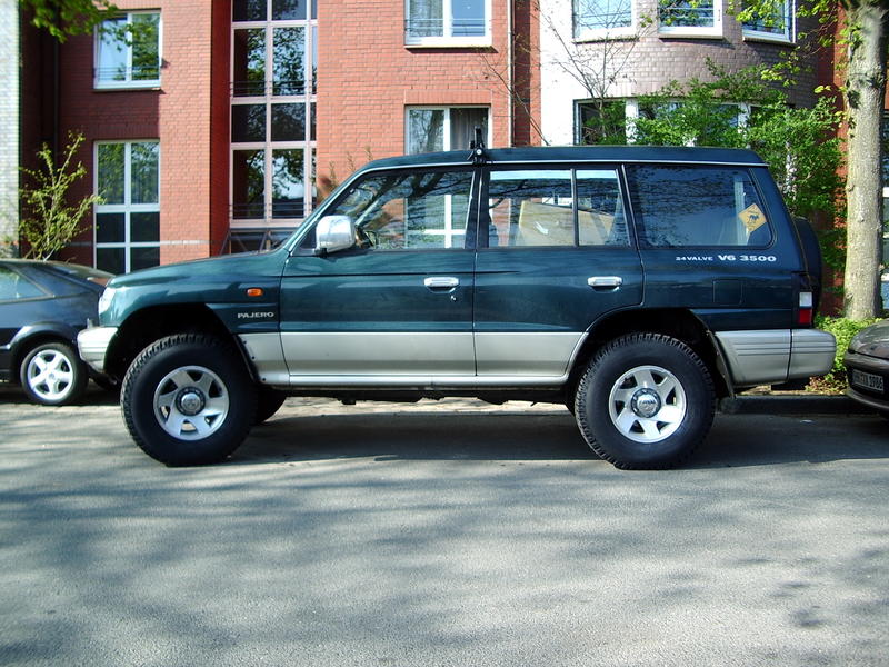

BeitragVerfasst am: 28.01.2011 20:49:30    Titel:

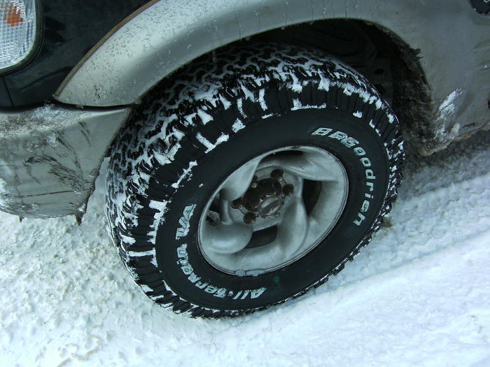

Hier noch mal drei Fotos von meinem, das erste ist zwei Tage nach dem Kauf
enstanden mit der original 265/ 70 15er Bereifung das Foto in der mitte ist mit
hochgedrehten Drehstäben und 235/ 85 16er Rädern und auf dem letzten sind
hinten die Kyaba HD Federn verbaut...
Stephan
