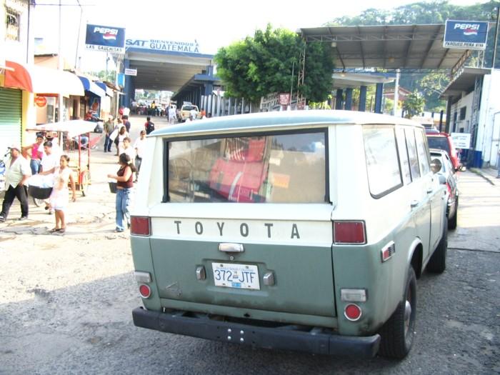

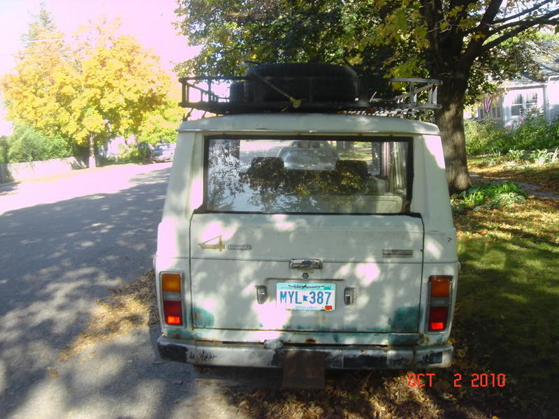

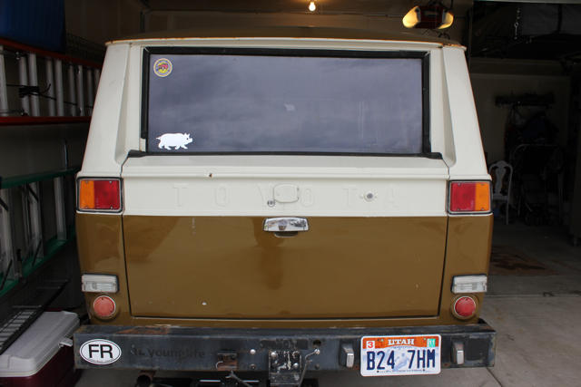

ich muss einen / zwei Sätze Rücklicht / Blinkergläser (mit Riss, aber komplett) für meine Landcruiser FJ55 abformen und nachfertigen weils die Teile derzeit weltweit nicht mehr neu gibt. Selbst gebraucht hab' ich nix gefunden da bis BJ. 1976 spezielle verbaut waren und die Amis nur komplett rote haben (Fotos unten).

Sowas brauch' ich - bis Baujahr 1977:
Ami - Ausführung
Version nach 1978 (gibts noch zu kaufen, aber hässlich):
