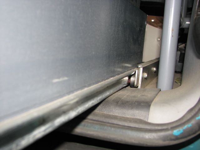

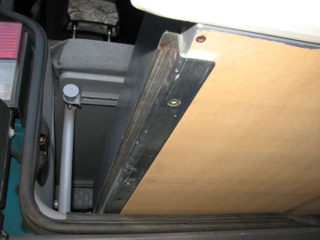

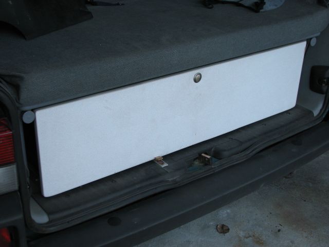

Beim VW T4 hab ich Schwerlastauszüge verwendet.
Die sind kugelgelagert und bis 100kg belastbar und zur Reinigung oder mal was größeres transportieren auch aushängbar. Hält seit 16 Jahren!
HD und nicht wirklich dreckempfindlich
Im voll ausgezogenen Zustand auch sehr gut als Sitzbank zu verwenden. ;-)
Foto bei Bedarf später.

BeitragVerfasst am: 16.04.2009 09:53:53    Titel:
myvatn hat folgendes geschrieben:
Gerne Ja

BeitragVerfasst am: 16.04.2009 12:39:01    Titel:
du weisst schon, dass das auf dem Bild ein ganz normaler Schiebetürlauf für Zimmertüren ist!?
Also wenn Schubladen dann mit richtigen Schwerlastauszügen. Ja

BeitragVerfasst am: 16.04.2009 13:07:39    Titel:
Das bild soll mehr oder weniger das system darstellen.
Es gibt diese Laufschienen und die Laufwerke in unterschiedlichen Aufführungen und Lastbereichen, sie werden besonders gern für Tore im Außenbereich verwendet.
Aber das mit den Schwerlastzügen gefällt mir gut, muss ich mal nen bischen googeln das ich nen Anbieter finde bei dem Qualitä und Preis stimmen.

BeitragVerfasst am: 17.04.2009 07:10:13    Titel:
hier die Bilder vom Schubladenauszug
