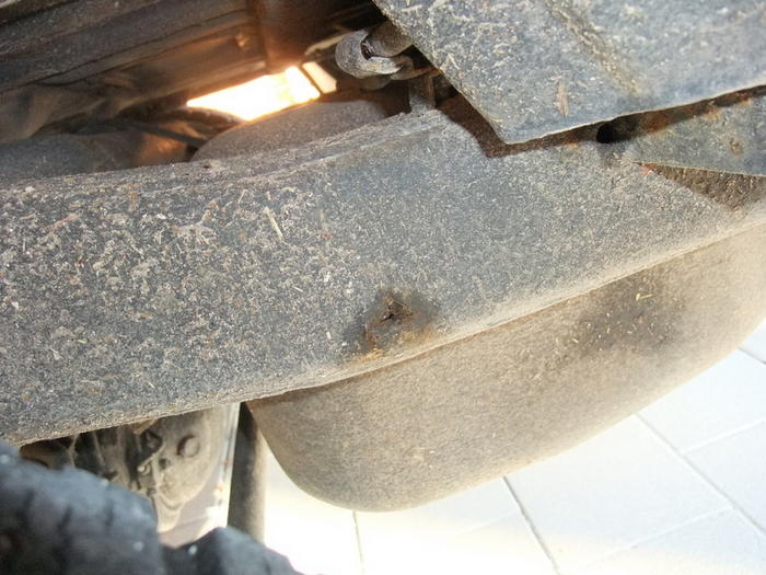

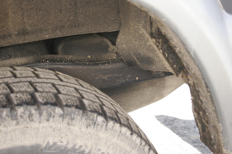

Nach kurzer Zeit zeigte sich am Rahmen hinten links folgendes Bild:

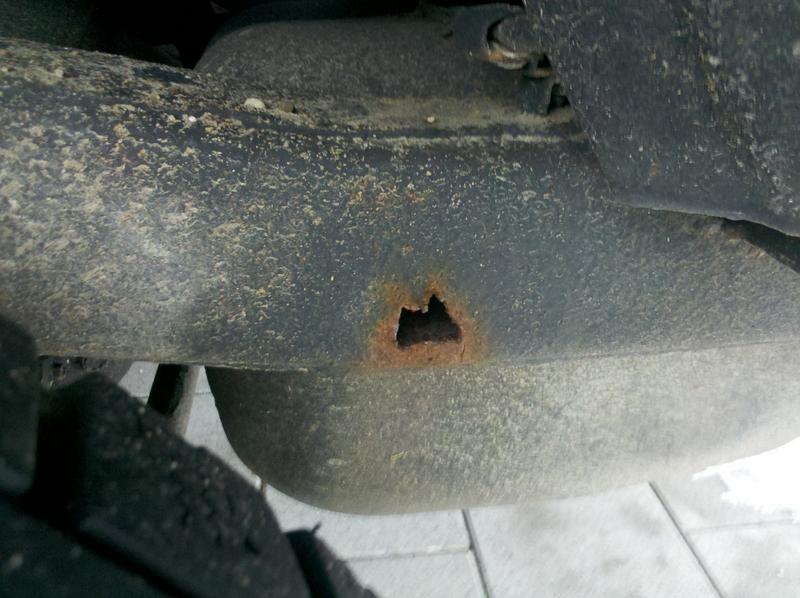

kurze Zeit später so:
Lies anschliessend das Loch im vor einer Woche schweissen
Zusätzlich haben sie auch noch gerade die Ein- und Auslasskollektordichtungen gewechselt.
Nun sieht das Loch so aus:

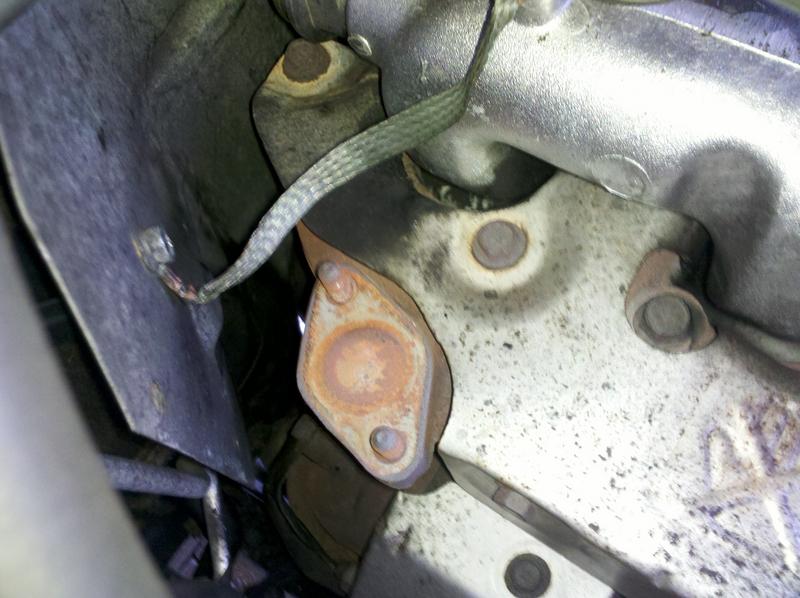

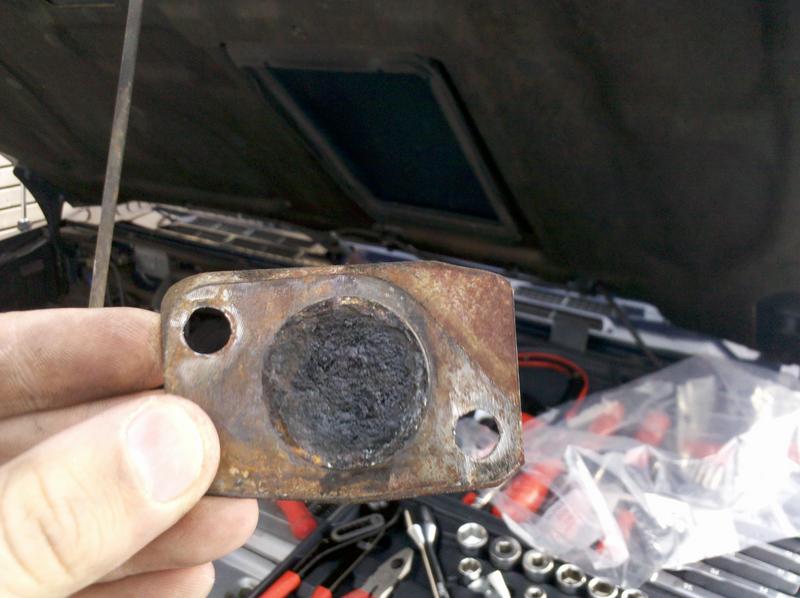

EGR stilllegen - zumindest wollte ich es machen, war aber schon erledigt worden vom Vorbesitzer:
(natürlich habe ich das nur versuchsweise gemacht!)

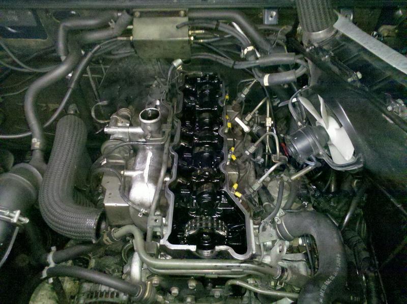

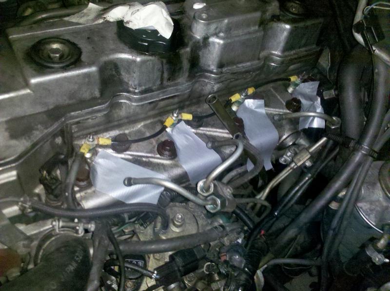

Dann gestern noch beim Chrigu in der Werkstatt vorbeigeschaut um die Ventieldeckeldichtung zu wechseln.
Zugleich haben wir noch den Dieselfilter gewechselt und gemerkt das der Gaszug spiel hatte. Was eine der Ursachen vom Leistungsschwund waren:

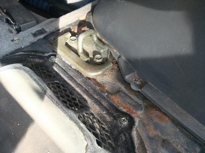

Und dann wartet noch das:
So habe ich einen Grund das Schweissen zu lernen.

Der Rost im Heck ist eigentlcih fast üblich, mein kurzer feuchtetl da schon wie ein Weltmeister Wut
Da ziehts auf duaer zwischen zwei Blechen die Feuchtigkeit hoch. Bei mir ista nur noch eine frage der zeit wann ich den Boden sehen kann Hau mich, ich bin der Frühling

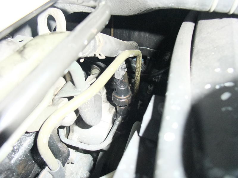

Apropo. Im Moment gehe ich mit der Bahn zur Arbeit und beim Paji sieht es so aus:
Die Düsen sollten aber in dieser Woche wider zurückkommen und dann husch rein damit.
Mal schauen ob ich anschliessend immer noch ein Trübungsqoefizient von fast 3 habe Hau mich, ich bin der Frühling
