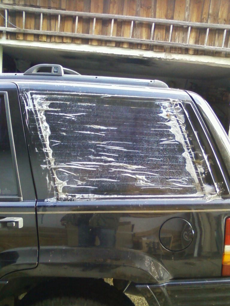

ich würd gerne demnächst meine zerstörte schiebscheibe tauschen
ersatzscheibe hab ich (gebrauchte), plan fehlt Nee, oder?
bisherige erkenntnisse:
der noch vorhandene kleberrest auf der neuen scheibe ist bei 0° betonhart.
ebenso natürlich der kleber zwischen auto und kaputter scheibe. gut, die erstzscheibe kann ich ins warme legen, damit sollte sie leichter bearbeitbar sein.
wie bekomm ich die scheibe aus dem auto? mit einem messer rausschneiden hab ich probiert und es dann sein lassen.
ein paar tipps wären hilfreich:
- ausbau alte scheibe
- kleber?
- vorgehensweise beim einbau?
danke

Die alte Scheibe ist ja schon abgeklebt, die klopst du raus. Die Kleberaupe schneidest du mit einem Teppichmesser (Cutter) zwischen Blech und Scheibenrest durch. Dann wird der Scheibenrahmen mit dem Reiniger aus dem Set gereinigt. Als nächstes schneidest du die Kleberaupe am Scheibenrahmen bis auf ca. 1mm zurück und das selbe machst du mit deiner neuen (gebrauchten) Seitenscheibe. Als nächstes trägst du den Primer auf die Klebstoffreste am Scheibenrahmen und der Seitenscheibe auf. Düse passend schneiden , Klebstoffraupe ziehen , Scheibe einsetzen und mit Panzertape fixieren. Zum kleben holst du dir ein Scheibenklebeset. Da ist alles drinn ( Scheibenkleber, Reiniger, Primer und eine Anleitung) was du brauchst.
