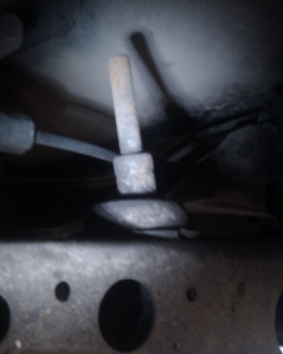

BeitragVerfasst am: 12.02.2011 17:26:56    Titel: Re: Drehstäbe?
Kingcap hat folgendes geschrieben:
Schau mal am hinteren Ende der Stäbe an der Quertraverse etwas oben versteckt sind links und rechts Mutter ,durch das anziehen der beiden müsste er höher kommen. Aber nicht zu hoch machen etwa 5cm unterm gummi Anschlag der Oberern Querlenker bleiben. Winke Winke Viel Spass beim raufdrehen Hau mich, ich bin der Frühling Grins
Du meinst die im Bild angezeigten? hmm, so wirklich lecker sehen die nicht mehr aus;-)

BeitragVerfasst am: 12.02.2011 17:57:33    Titel: Re: Drehstäbe?
baxter hat folgendes geschrieben:
Genau das sind Schrauben bzw Muttern an denn Du drehen kannst.Hab erst welche ausgebaut da gings realtiv leicht,gut einsprühen und auf gehts Grins
