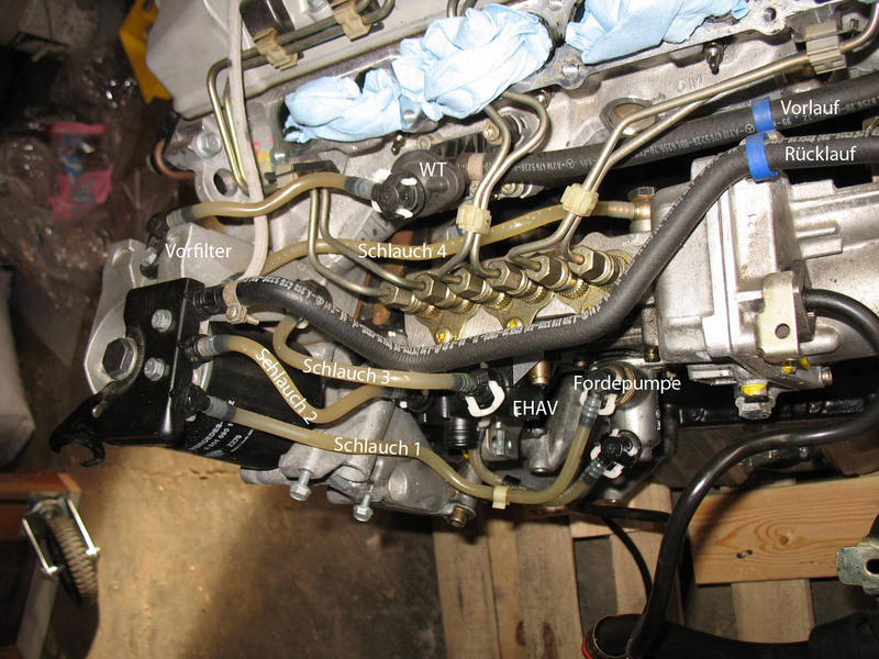

Hier ein Beispiel eines 300 TD. Wie fliesst da der Diesel (Vorlauf, WT, Vorfilter, ...)?
