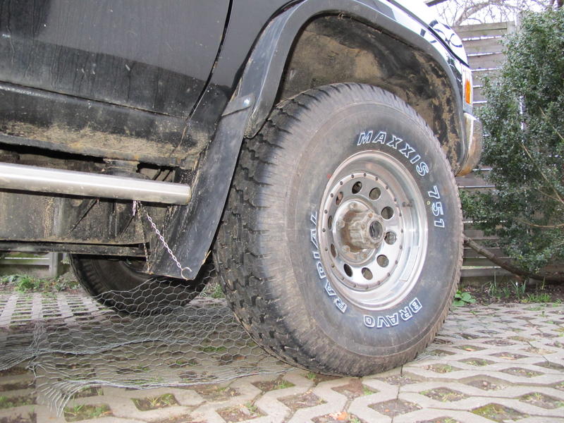

Die schönen großen Schmutzfänger am grünen Monster, sind die selbstgebaut oder erworben?
Mein Truck hat ein ähnliches Design und 'ne 3" Höherlegung und da saut es immer mächtig rum bei den kleinen Schmutzfängern die ich zur Zeit dran hab. Wenns dann noch friert, kriegt man die Dreckhaufen nich mal mehr vom Trittbrett runtergekärchert!

Jo, kein Thema! :)
Die Dinger sind selbergehäkelt. Bzw., Schmutzlappen fürn Lkw aus der Bucht und halbiert. Radläufe innen mit Blech verstärkt und durchgeschraubt. Funktioniert super. Is hinten wengerl ne Schnitzerei bisse schön grade sitzen, geht aber recht easy. (und is billig falls sie doch mal abreissen oder so...)

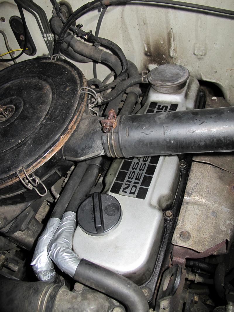

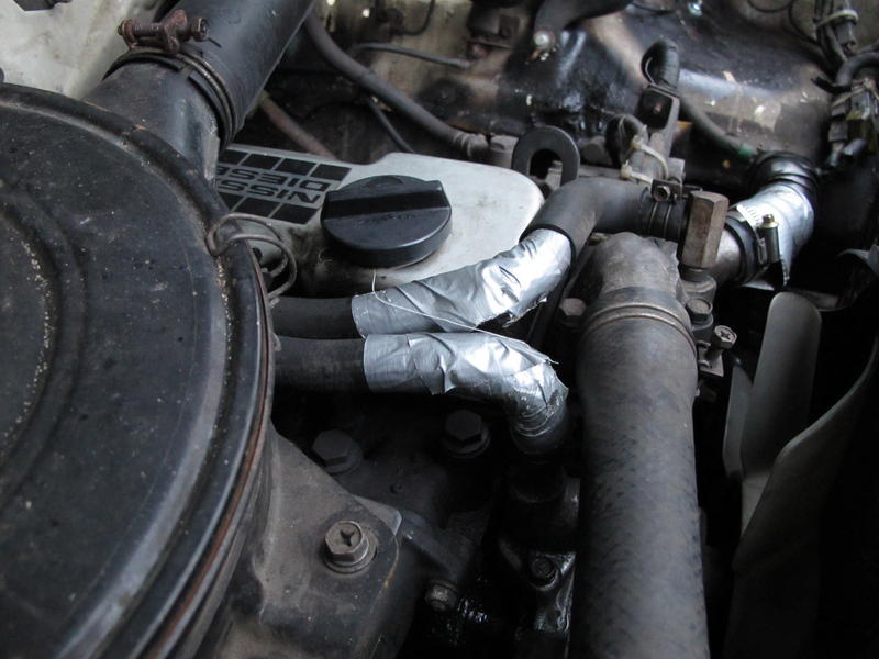

LKW-Schmutzlappen bestellt und unterwegs und das Zuschneidmesser ist gewetzt. Der Kühlerschlauch is auch getauscht. Hat mein Mechaniker gemacht. Perfekt
Leider stellte sich heraus, daß dieses Drecks-Marder-Vieh auch noch beide Heizungsschläuche angeknippst hat. Is aber mit Panzertape reparabel. Habe dann auch gleich verschiedene Größen von Spiral- und Flexschlauch geordert um alle Kabel und Schläuche für die nächsten 20 Jahre Mardersicher zu machen. Karnickeldraht liegt auch schon unter der Karre.

der neue Schlauch is noch fit. Hab heute angefangen ihn mit Spiralschlauch zu umwickeln. Ziemlich aufwendig und ich weiß noch nich ob das auch so funktioniert wie ich mir's denke, von wegen der Hitzeentwicklung.
Die zwei Heizungschläuche muss ich nun wohl doch auch noch neu machen, da das Panzertape nich richtig drauf halten will. An den Kühlerschläuchen hält das wie Bombe.
Hab auch schon recherchiert und werde wohl so einen Metall-Flex-Schlauch vor dem Einbau drüber ziehen. Ich denke das hilft auch gegen Viehzeugs. Wut

PS: Schmutzlappen sind heute angekommen und 3 von 4 Stk bereits montiert. Sieht viel cooler aus als die kleinen Dinger von vorher. YES

Natürlich war das vom Freundlichen gefundene Heizungsschlauchset mit beiden Schläuchen für 19,90Euro netto nicht das wonach es aussah! Wut
Er bot mir gleich an die richtigen Schläche zu bestellen. Dann allerdings für 99,95Euro netto !!!! Argsssss
Ich habe erstmal dankend abgelehnt.
Hab mich nun umgesehen. Es gibt Kühlerschläuche mit den passenden 16mm Innendurchmesser als Meterware. Es gibt auch Winkelstücke und Verbinder 16mm aus Messing. Da mein Marder genau in die Bögen beider Schläuche gebissen hat würde ich also eine Hand voll Winkelstücken und ein paar Verbinder plus 3m Schlauch für Notfälle bestellen.
Laut meinen Recherchen kann man wohl Messingverbinder in einen Autokühlkreislauf einbauen.
Habt ihr andere Erfahrungen? Krieg ich hier Probleme mit Korrosion?
Edelstahlrohre werden praktisch gar nicht angeboten!

PS: Die Schmutzfänger sind dran und funktionieren prächtig! YES
