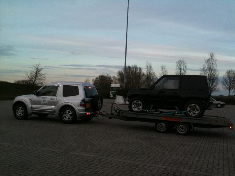

BeitragVerfasst am: 27.03.2011 18:47:54    Titel:
Mit rahmen und motor nach unsere freunde bei Suzi's Place gefahren. Die neue body und rahmen wieder zusammen gebaut.. und zuruck nach hause.
Jetzt bau ich die ganze electric, sitze und so ein. Und dann mal sehen ob es lauft :-)
