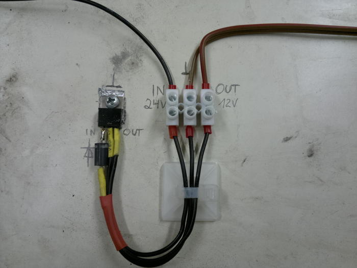

BeitragVerfasst am: 22.02.2011 21:26:05    Titel:
so habe ich das gemeint :

BeitragVerfasst am: 23.02.2011 02:04:42    Titel:
Ach Du Elend, noch ne Diode ran ??
Was für eine bzw. Werte ?
Wie gut, dass ich heut erst beim Elektronikmüslihandel war und die Festspannungssache schlicht vergessen hab Supi
Und danke fürs "Schaltbild" YES

BeitragVerfasst am: 23.02.2011 11:10:55    Titel:
polaris hat folgendes geschrieben:
Mach noch zwei Kondensatoren rein (Einen am Eingang und einen am Ausgang) . Sonst beginnt die ganze sache zu schwingen und das Stabi ist bald TOT Vertrau mir
10nf - 100nf sollten sie haben.
Hast du dir das Datenblatt von dem Teil angeguckt?
Einen Spannungsdifferenz von 12V Dürft der eh nicht lange aushalten. Meistens haben die dinger einne Toleranz von +-5V

BeitragVerfasst am: 23.02.2011 17:28:09    Titel:
natürlich sind die kondensatoren nicht unklug . wenn sie fehlen gehts aber auch.
ich schrieb ja schon das die 78er doppelte spannungsdifferenz nicht grade mögen . techn. gehen 35v eingang.
laut datenblatt und rein aus der erfahrung bei spielereien damit kann man das aber so machen. . (kühlung vorraussetzung , und keine ausnutzung der gesamtleistung )
die diode ist ein überbleibsel meiner ausbildung , und ein tick aus meinen berufsalltag.
sie verhindert das eindringen von rückwärtig gerichteten spannungsspitzen (die verursacher sind grosse motoren , Relais ..halt alles was ne spule hat, und wenn mal ausversehen die batterie falsch gepolt wird hilft es dem 78 auch noch beim überleben . ) . die diode senkt zusätzlich die eingangsspannung des 78 um 0,7v. (was ja nicht unklug ist) . diese hier ist ne normale 1N irgendwas mit 4A. jede gute schaltung hat eigentlich heut zu tage so eine diode drin . manche sogar eingangsseitig in gegenrichtung extra. aber wir wollten das ja hier nicht übertreiben oder ?
die angesprochenen toleranzwerte von +-5V kann ich so nicht bestätigen (niemals gemessen) , es könnte aber sein das sie bei hohen strom und hoher temperatur dazu neigen bissl abzuweichen (das datenblatt zeigt das ja)
die kondensatoren kann man natürlich einbauen .
mittlerweile nutze ich gern auch diese dinger hier (conrad)
167812 - 62 inkl aller beschaltungen (also nix mehr extern)
115967 - 62 interessant , weil nicht teuer , auf 2A umbaubar . hier muss ebenfalls gekühlt werden , bis dato hab ich davon (bei 24 auf 12V) noch keinen getötet .ein paar mal hab ich schon damit nen tempomat auf 24v umgebaut und das läuft schon paar jahre (trotz spitzen bis über 1,5A). hier auch interessant die interne beschaltung mit kondensator und gleichrichtung am eingang, und recht genau am ausgang .
wie gesagt : ein richtigen 24-12V wandler ersetzen die dinger aber keinesfalls .
