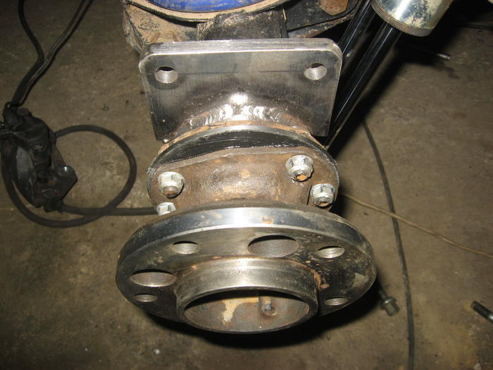

Hallo Daniel, Danke für die Bilder! Sieht gut aus, so werd ichs auch machen. Hast du die Scheiben bei 16mm gelassen, oder was runtergedreht. Es geht ja zum Bremsanker arg eng zu und wenn noch ein bisschen Radlagerspiel dazukommt...???...Der Sattel soll ja senkrecht stehen. Wenn da ein mm hinundher dazukommt wirds eng...ich hatte so an 14mm Scheibe und ein wenig was ausschleifen im Anker gedacht???
@polaris: Hab mir überlegt, die Achse fertig zusammenzubauen (Radlager neu, Scheibe drauf, Sattel dran etc.) und dann den Sattel mittels Pedalfeststeller zu verspannen...Dann Adapter an den Sattel schrauben und dann den Adaüter an der Achse ordentlich heften...zerlegen....zusammenschweißen. Ich denke, so sollts ordentlich werden und bei 10mm Material wird sich sich auch der Verzug in Grenzen halten....
Vorher mal ne Probe auf 10mm Material, ggf. muss ich mir nochn Schweißgerät ausleihen
Wichtigste Info ist, dass das Material der Achse vernünftig schweißbar ist. Den Rest machen wir schon passend!
Danke für die Tipps.
Gruß Thomas

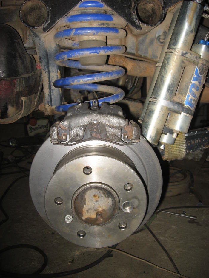

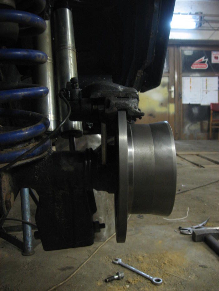

Ich machs kurz: Danke für die Tipps. Keine Probleme und 170A mit Kraftstrom reichen auch dicke für das 10er Material.
Und so siehts dann aus:
Und so sieht der Rest grad aus!
