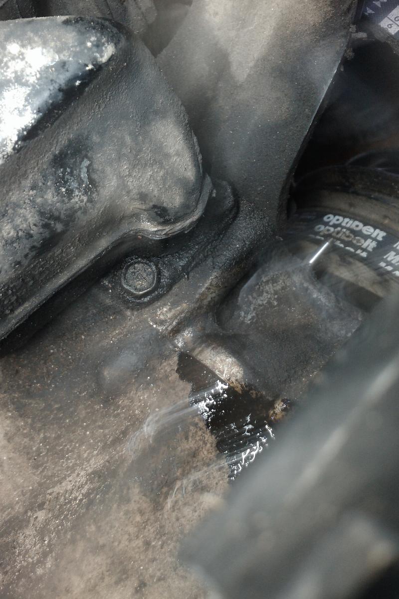

Ich habe gestern eine genaue Suche nach dem Problem angestellt, Öldruckschalter (direkt am Ölfilter), konnte ich danach ausschließen. Nachdem ich dann die Lichtmaschiene ausgebaut habe, Stelle gefunden. Das Öl tritt direkt hinter der Lichtmaschiene am Steuerdeckel aus.
Da ich natürlich keine Lust habe den Motor komplett auszubauen, werde ich die Stelle jetzt erst einmal mit dem Dremel bearbeiten und komplett reinigen und dann versuchen mit 2k Metallkleber (J-B AutoWeld Klebstoff) zu behandeln und ab zu dichten. (Mein Bootsmotor hatte mal ein ähnliches Problem und da hält das seit zwei Jahren).

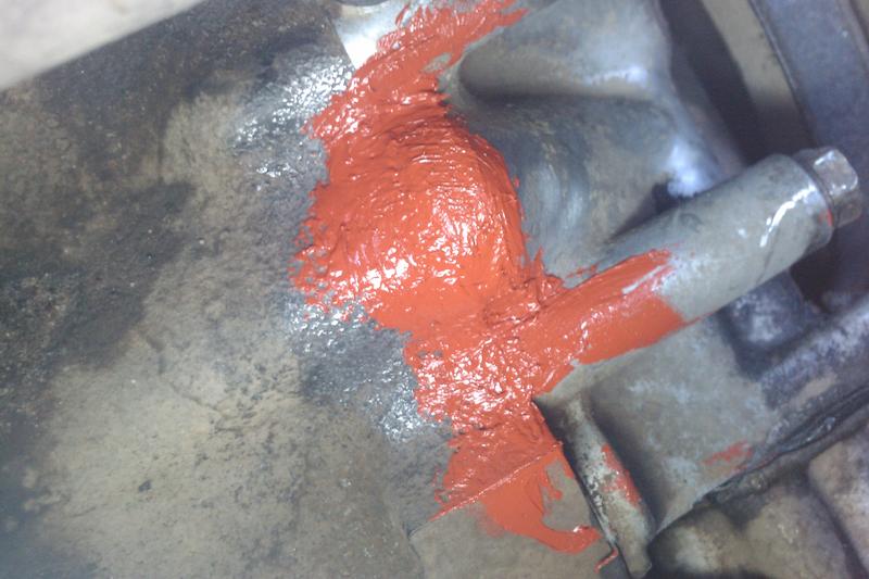

Und zum Abschluss;-)
Danke für den Tip von dir, Andreas, mit Dirko HT (gab´s bei Louis), hat perfekt funktioniert.
Vorgehensweise für andere:
- Obere Schraube LiMa abschrauben (die auch zum Spannen ist)
- Keilriemen Lichtmaschiene lösen
- Lichtmaschiene an die Seite kippen
- Kühlwasser entfernen
- Kühlwasserschläuche über der Lima abnehmen
- Stelle mit Bremsenreiniger reinigen
- Mit Dremel die Stelle erst anschleifen, dann z.B. mit Polieraufsatz reinigen
- Staub, Fettt etc. mit Bremsenreiniger säubern
- Dirko auftragen
- warten
- freuen
Hier noch das Ergebnis:
BeitragVerfasst am: 30.03.2011 17:43:56    Titel:
Sieht gut aus!
Unter dem Gehäuse ist ne Steuerkette oder?
Gruß Andreas
baxter
...und hat diesen Thread vor 5485 Tagen gestartet!
1. Nissan Pathfinder 2.5 Cdi
2. Landrover Freelander TD4
BeitragVerfasst am: 30.03.2011 18:39:41    Titel:
Korrekt, ist genau an an der Narbe zwischen Motorblock und Steuerdeckel (wo u.a. die Steuerkette ist).
Ich vermute das genau an der Stelle noch eine Öl Leitung ist, hab aber leider keinen Zeichnung des Schmierverlauf von dem Wagen. Auf jeden Fall ist es dicht, bin extra nochmal 100km gefahren, kein Ölverlust mehr zu sehen;-)
