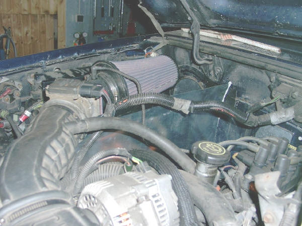

Im Moment sieht es so aus:
 Dateigröße:  56.54 KB
 Angeschaut:  5356 mal
viele Grüsse Falk
BeitragVerfasst am: 07.03.2006 22:48:08    Titel:
Da könnte perfekt der Luftfilter vom Patrol 260 mit dem RD28T reinpassen. Ist eine runde Trommel mit Abgnag gerade nach vorne und Eingang seitlich.

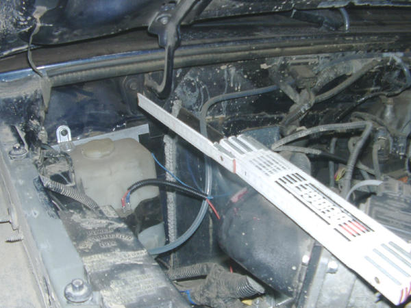

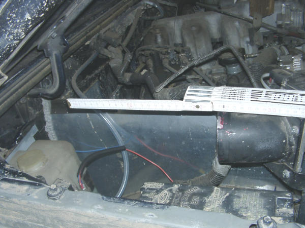

Habe mal gemessen.
Hätte da Platz ab Flansch (der hat 80mm Außendurchm) so ca. 200-250mm
Wenn ich den Tank für die zusätzliche Scheibenwaschanlage wieder wegbaue (ungerne) noch etwas mehr. Muss dann halt im rechten Winkel noch durch den Kotflügel durch.
In der Breite habe ich dort max. 200mm Platz.
Die Lösung beim BlueGerbil gefällt mir sehr Smile .
Wenn du ´ne Möglichkeit siehst, Angebot gerne per PM/Mail.
