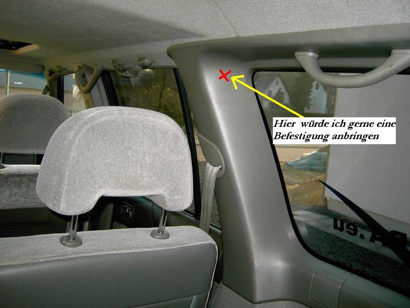

Ich müsste an der C-Säule einen stabilen Befestigungspunkt bohren um an diesem dann ein stabiles (unser Hund hat knappe 50kg) Hundenetz anbringen zu können.
Nun möchte ich dafür jedoch nicht das 1/2 Auto zerlegen. Kann mir jemand verraten wie es unter dem Plastik aussieht, ob ich da einfach bis aufs Blech durchbohren kann um die Halterungen festzuschrauben ?

Habe bis her nur beim 3-türer die Verkleidungen ab genommen. Stabil und Doppelt Blech wird aber meiner Meinung nur zwischen den von Dir gewählten Punkt und dem Gurt sein.

die Säule ist nicht so dick wie das Plastik vermuten lässt, da sind ungefähr 5 - 10 mm Luft dahinter, brauchst ja nur mal abziehen und reinschauen, ansonsten ist die schon stabil, muß ja auch den Gurt halten

... schonmal daran gedacht, daß dort möglicherweise auch ein paar Kabel rumoxidieren könnten? Zwinker

Die Säulen sind frei von Kabeln.

die linke sicher nicht, rechts weiß ich es nicht
BeitragVerfasst am: 05.03.2011 13:59:17    Titel:
Hatte schon beide Seiten zerlegt.
Allerdings würde ich vor dem Bohren die Gurtrollen ausbauen, damit da nicht irgendwo ein Spahn reinfällt.
